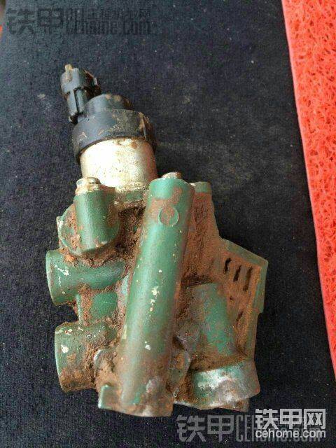

谢谢啦,挖机已经修好了,不过无系几开森
,大出血
爱一次便够 2015-12-06
你好机子已经修好了不过己接近破产啦原来喷油嘴已全部换过了公司的喷油嘴5800一个,现在又换这个忘了名字图片献上就是这B搞的哎悲催啊。

你好,现在叫沃尔沃用的人来检查说是回油阀不行,现在还不知道是不是,油嘴也已经换过了。
树下躲雨 2015-12-01
发动机像柴油供应不足的样子吧 你发动机也是单体泵的吧 输油泵坏了换个吧 在发电机下面
