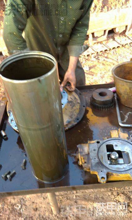

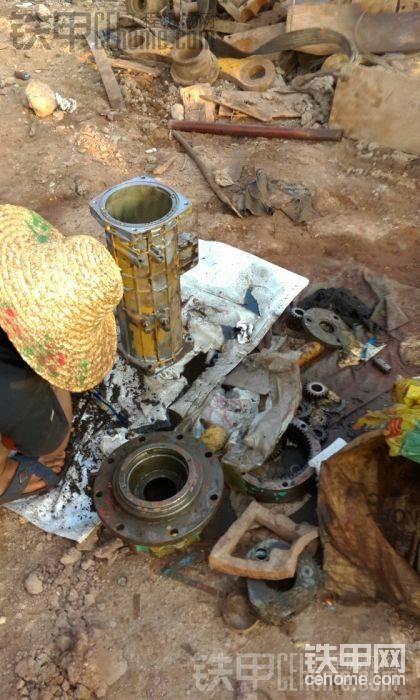

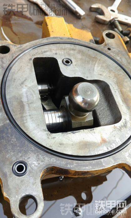

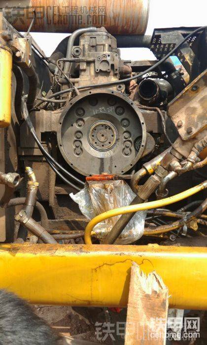

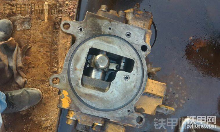

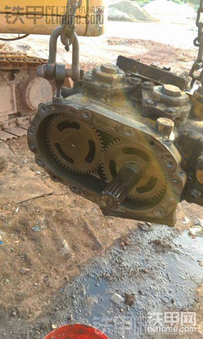

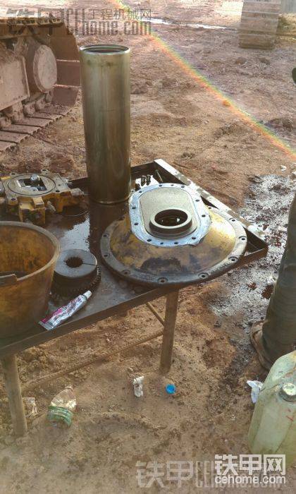

一卡325c,06年出产,原来工作正常。后漏油,液压泵换骨架油封,提升器油封,和提升器调节罗丝油封。提升器拆出发现球头有磨损。调过流量阀。后检查发现,中缸溜缸,发现其溢流阀坏了,换新的上去,问题解决。完全安装好后,工作半天突然动作有点卡,动作打开斗缸,和打开中臂,转盘特别明显,一抖抖的,行走没有这现象。中缸小臂推泥没什么力,动作卡的时候发出响声,但不是大泵发出来的。泵压360.350.没用过锤。在此请教各位朋友,这抖和中臂推出没什么力是怎解决。谢谢!
