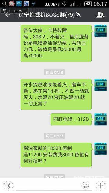

清洗燃油计量阀,

兄弟 你的312自动熄火 问题解决了吗。我现在问题和你一样

故障代码不是共轨压力低; 你的问题是否燃油不合格啊?已经零下十几度了,用的什么柴油啊? 如果是供油泵问题,别说浇热水,你就是浇可口可乐也没有用,别乱花钱啦!

还有就是燃油计量阀磨损了也不好启动,只要几白块钱
