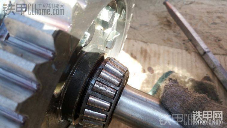

二档行走声音异常……
斗山303黄金版

是的……

这个是变速箱二挡里面的轴承?

现实就是这样的……

550小时,轴承不应该会这样。

原因找到了……
