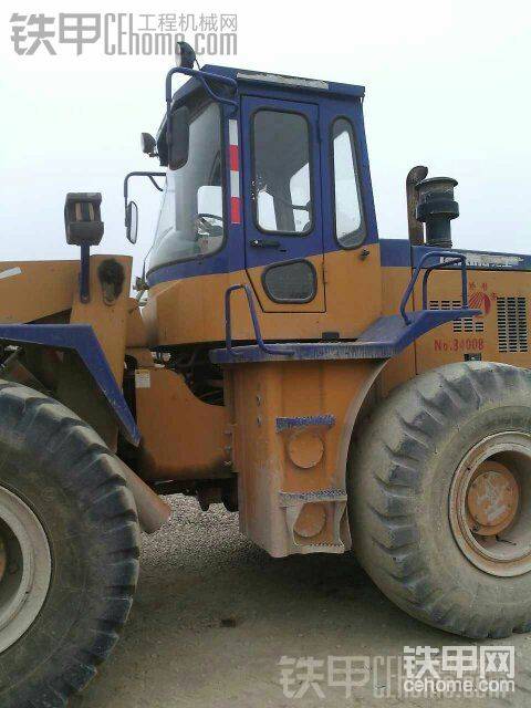

我当时用的850现在的样子,它现在其他分公司。

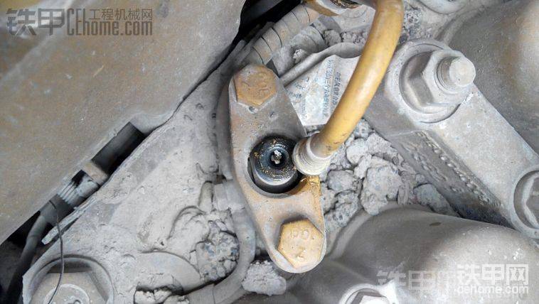

大家可能知道拆潍柴W D615G220E11的喷油嘴要用一个专用拨器,而我当时手边没有,借也没处借,突然想起随机工具里测压力表联接头(外形就是一个长约10公分螺母,一端粗牙一端细牙),翻找出来在一缸油嘴上试拧一下,正好吻合,思路可行。但后端还施不上力,又看见发动机的吊环,又用圆钢撬棍取下吊环和联接头一试,因为粗牙端拧在油嘴上,吊环也是粗牙,但直径一样,抱着试一试的心态硬拧紧了两圈,再在吊环里穿上撬棍,压在进气管上放上的一块窄木条上,后面套一根小钢管,用肩向上扛起,没有拉散,信心大增,原想不行就用钢筋在后端焊一个环看来不用了。

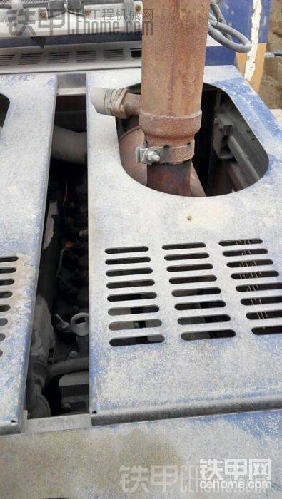

看上图,试工具时就这样,试好后才开始从增压器出口法兰那拆排气管,这里的螺丝锈得厉害,先用柴油滴上,把另一头拆了留一个螺杆松开一半长度。

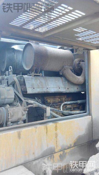

等柴油渗进铁锈的时间,把发动机罩靠排气管的半边取下,然后取下消声器。再用前面的办法一边用肩扛,一边用锤向上方轻敲撬棍,把1-5缸油嘴取出,第6缸的油嘴因为增压器的原因是斜方向去取的,所以更费劲。这样取出来的油嘴外观上没有损坏,尤其是和高压管的螺牙。在送到校泵工那里时,他表示很惊讶。
