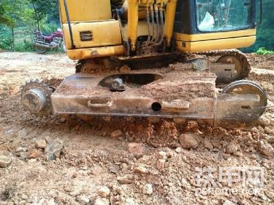

   1.   设备的基本情况          品牌和型号:小松120                       故障:履带的紧张油封。维修地点  自己修  维修费用时间   用了一上午  花费100大洋
2.   说出你或者你身边的朋友亲身经历的维修过程,说出这次维修时所经历的“醉”

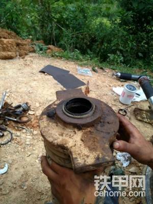

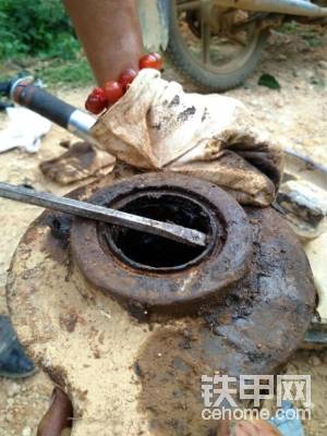

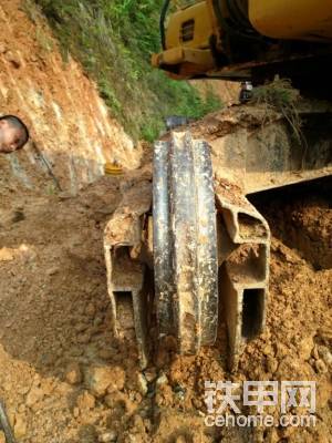

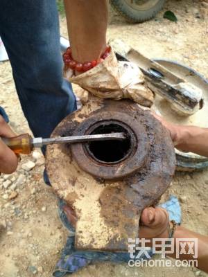

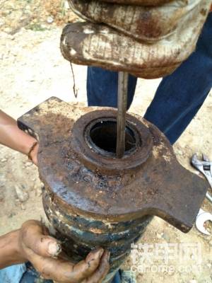

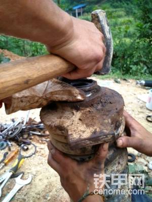

 事情是在几天前,下班后停机,到第二天就感觉那不对劲,怎么一边履带成那卵样子了。后面自己也打黄油了,那个累啊,打了不管用,后来还干了一天活,我都配服我自己,那么松竞然履带没掉,可惜最后还是掉了,然后打电话老板买油封,100块,三个人换,累死了,花了一上午的时间,首先是想把履带上起来,搞了半天不行,只有打销子,把履带全放下来,把引导轮拆下来,把紧张油缸拆下来,就开始把旧油封拆下来,然后在装,但在装新油封的要小心,尤其是最后一个油封,要用东西压着打,我是用旧油封,本想用沙纸把油缸磨磨,看着油缸也有坑就没磨,装好后就用油清洗干净  装好履带忘拍照了
拆装过程
拆装过程
