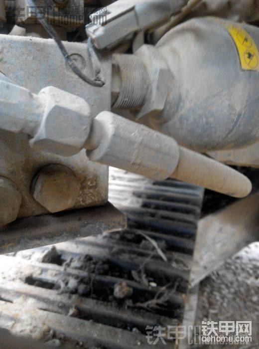

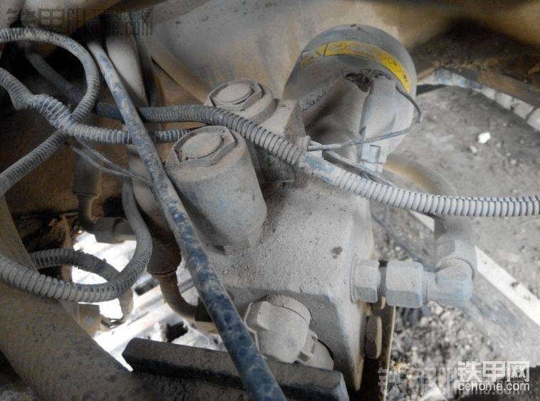

这是什么东西
wei
2015-11-18
一看就是玉柴机的。恭喜你你有个备用的电磁阀.里面那个接好线的是在用的先导电磁阀.没有接的是没有使用的.接头都不一样。如果你的那个烧了没有动作。可以把备用这个移过去换个接头就可以用.现在好多机机都拆了只有一个.坏了要买,
铁甲双喜
2015-11-18
里面的那个是安全锁电磁阀
洛阳农村小挖机
2015-11-17
有四根线为什么只接了两根
老玩童
2015-11-17
可能是先导电磁阀
洛阳农村小挖机
2015-11-17
我的左手柄沉和这个有关系吗
kccm
2015-11-17
电磁阀组
