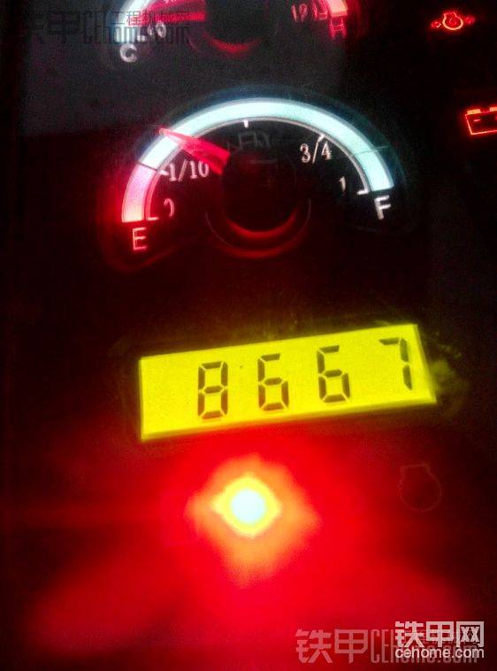

看到礼品丰厚的份上发个8000多小时的使用报告,准备是在9000小时的时候在发个的,几十,几百小时的使用报告都是浮云,
    先看看时间,实打实的8667小时,一直是自己开,从不懂到现在的老师傅,机龄是6年零一个月,按揭完45万多,被销售员给骗了吧,以前的就不说了吧,还是来说说这个挖机,先从斗说起

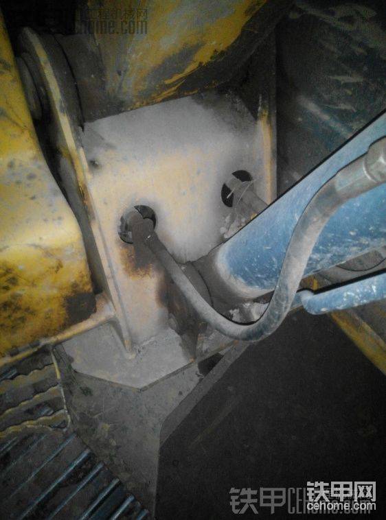

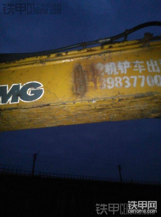

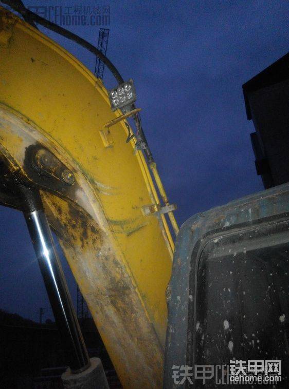

说说全车臂,唯一一点裂开的位置,自己打磨焊接,没有在出现其它地方的问题,感觉大小臂很耐用,中臂油缸心和缸头换过,被徒弟搞掉了,中途换过一次中臂油缸修理包,其它油缸一点问题没有,感觉油缸耐用,配件外面还是很好买,徐工的臂还是赞一个,

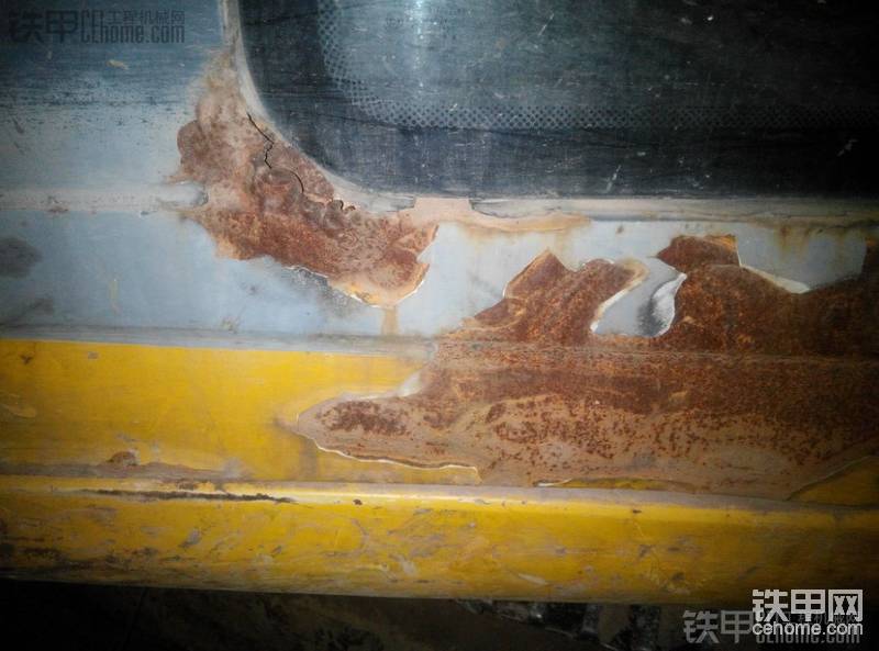

驾驶室车门铰接很不好,细,不耐用,车门钣金薄,原子灰很厚,已经焊过一次,边门锁全部自己改过,这点是及不满意,

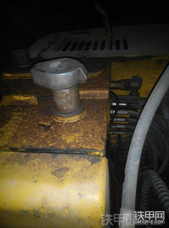

说说最不满意的油箱,液压油箱和柴油箱就是一个整体,中间用铁板隔开,后果就是液压油温度有多高,柴油温度就有多高,直接把油水分离器低座烫坏,漏油,
车架比较牢固,铁板比其它机要厚,
配有加油机,加油方便,加一次油可以加基本上150升,储油量大,使用时间长,换过一次油箱,免费的,但换的油箱感觉没有原装的好,工具箱不满意,玻璃钢盖,容易坏,

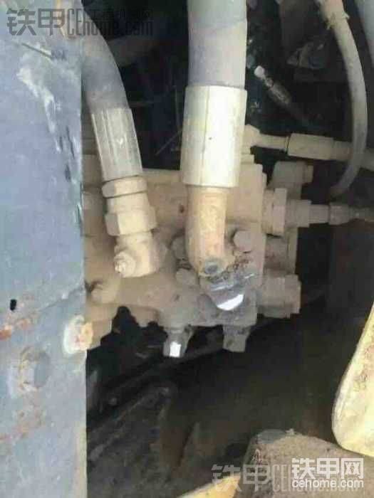

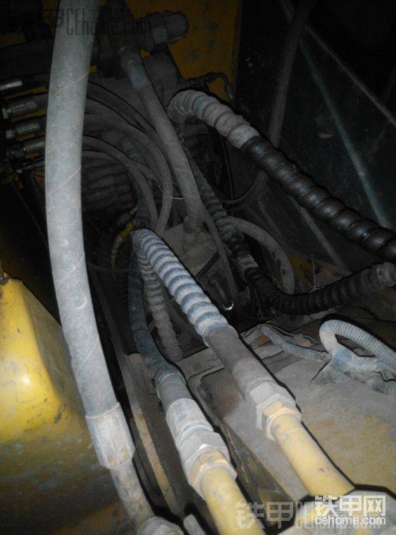

全车油管换了很多,行走马达油管在3000多小时被磨破,基本上全部换完,没有做到细节上,分配阀滴油不漏,说说底盘

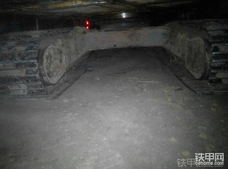

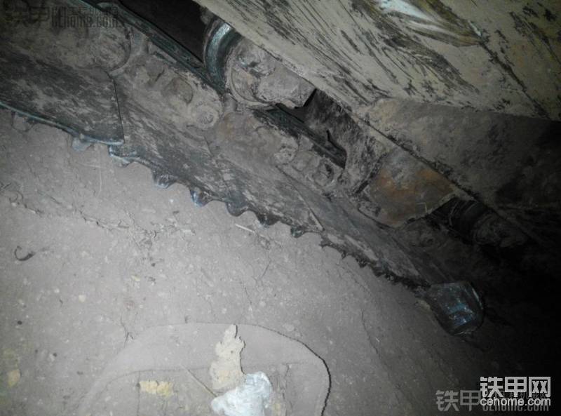

底盘防小松60-7的,换的链条是小松60-7的,5000小时的时候链条换掉,下架油管基本上换完,支撑轴承今年换掉,直接轴承厂拿货,
挖鱼塘轴承里面被进泥浆搞坏大齿,立轴这些,后来自己加了块护板,原车的很薄,不耐用,

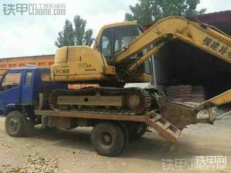

这个是自己加的小松60的护链器,原车的就一块铁板,一下就变形,玩完,
今天还有人说托链不耐用,我改的是日立60机是,很耐用,以后在改就用小松100的,还要耐用很多,原车的早就洗白,想了很多办法,只能换这种耐用一点,

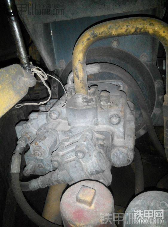

该说液压系统的,整车液压系统用的东芝系统,液压泵调过,其他没有调过,怎么说这个系统呢。个人感觉耐用,我破碎用得特别的多,液压回油滤芯基本上是500小时一换,液压油在1000小时一换,液压箱里放有磁铁,吸收铁销,
先导储力器有点失效,可能是里面没有氮气,不知道怎么加
东芝的阀,两个动作以上旋转就快一点,单旋转很慢,其它复合动作还勉强,泵阀马达,比较理想,

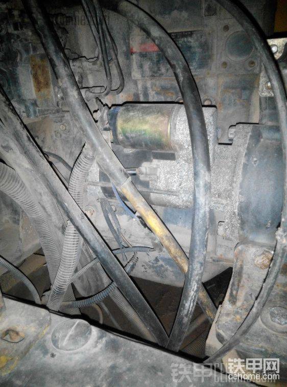

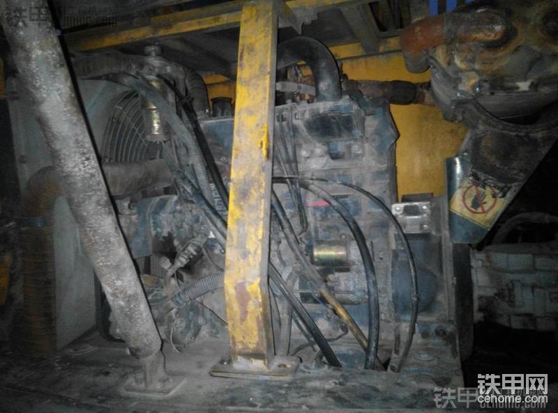

在说说发动机,康明斯发动机,有点点下排气,还可以继续使用,去年换过汽缸垫,自己换的,80块,换过发电机,马达好几个,机油压力感应塞换过,换的长安车用的,废铁价,以前的漏油,原装配件也只不过如此,机油用 的美孚和美康CF-4,从来不用原厂机油,250小时到300小时一换,

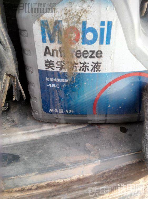

从来都是用的美孚防冻液,不加其它的水的其它防冻液,水温正常,
换过泵头,200多块,自己换的,1600转可以正常干活,烟度正常,油耗在每小时6到7个油,打炮油门稍微要高一点,进回油管新机不久全部漏油,换过车用专用柴油橡胶管
因为线路问题烧过几次马达,
发动机评价,,总体比较好,力大,耐用,正常保养没有任何问题,调过几次点火时间,冬天好启动,

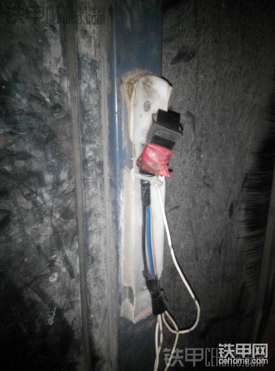

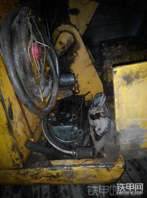

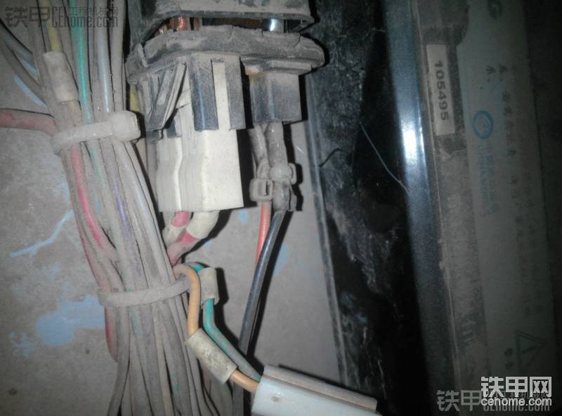

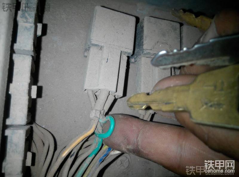

说说电器方面的,这个就是先导继电器,上次在贵州,突然全车无动作,把驾驶室里的线,从先导开关理到先导继电器,发现是先导手开关烧掉,也发现了问题,继电器在挖机上是以小电流控制大电流的作用,先导继电器也是这样,但在徐工80挖机上,就是这根线,先导电磁阀的电流全部经过先导手柄,徐工80挖机的先导手柄就是一个工业的行程开关,跑到机电城去15块买了两个回来,比原车的还要耐用,现在先导继电器拆掉,反正设计上先导继电器也没有起任何作用,多余的,
直接接个保险到先导手柄,在从先导手柄到先导电磁阀是,组成一个最简单的线路,耐用还简单,

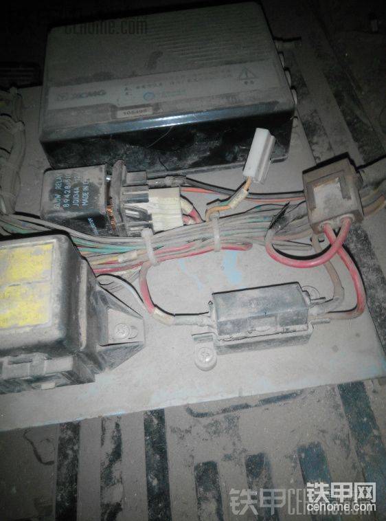

烧掉几次马达后,发现是线路设计有问题,可能是自检线路有问题,鉴定取消自检线路,重新做一套启动线路,就想到用电动儿童卡丁车的油门开关,按下启动,放开自动回位,两进两出,刚刚好可以控制启动继电器的正负极,这样可以完全断开启动线路,两进两出可以很好的保护启动线路,
这个就是启动继电器,最先不认识这个,所以自己撬开看了一眼就知道是什么东西,也知道起什么作用,所以启动线就接在上面,使用1年多在也 没有出现烧马达现象,先导电磁阀线圈今年换过一次,

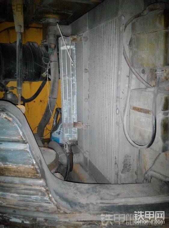

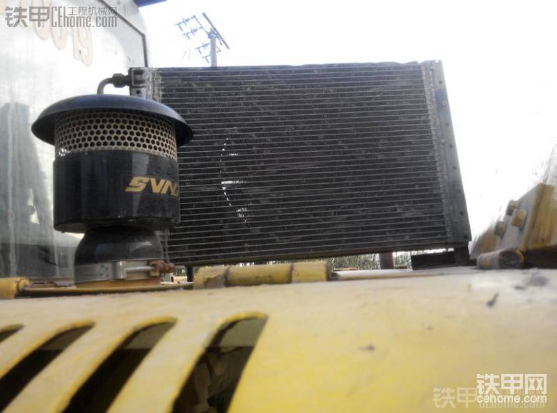

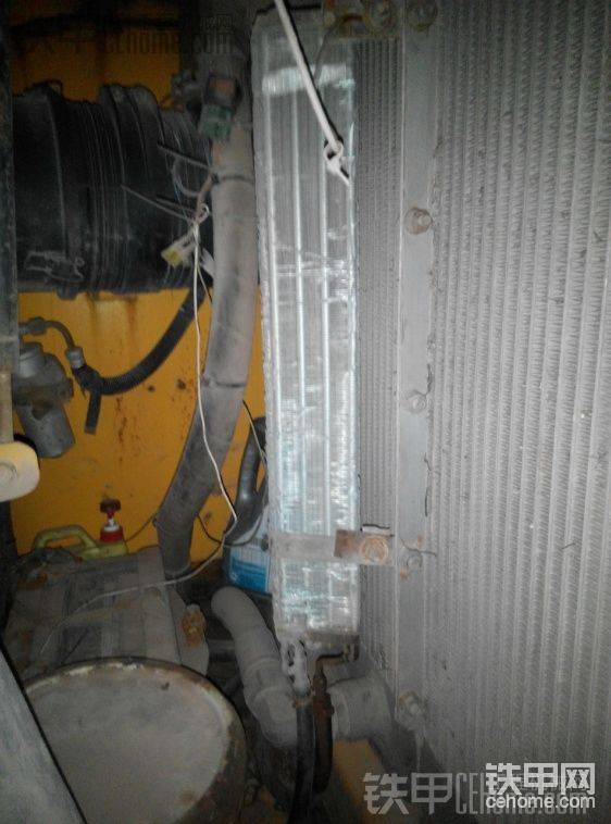

液压油散热器和水箱散热器都做得比较好,水温不高,液压油温度也不高,只有柴油温度高,自己加了个柴油散热器,空气滤芯器做得比较大,空气滤芯器保养周期长,耐用,这点值得大赞,
徐工空调真的是把我害安逸了,冷气正常,换过一台压缩机,400块左右,只是把仪表的搭铁线接到了空调蒸发器上,影响了水温表的正常工作,昨天的贴有详细的说明,问题已经解决,
