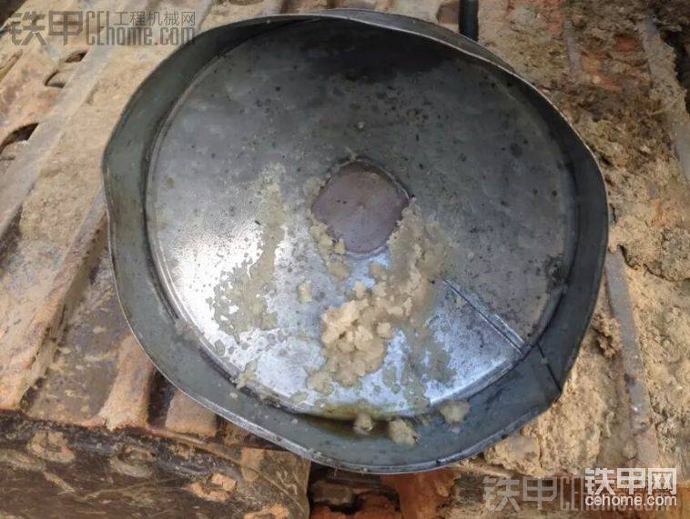

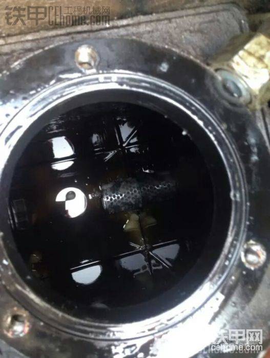

小松先生给人放糖了。。好没道德。

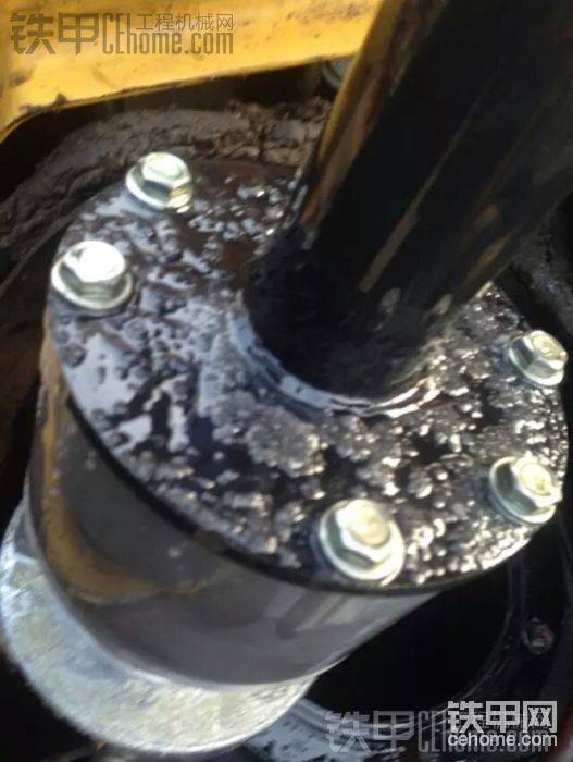

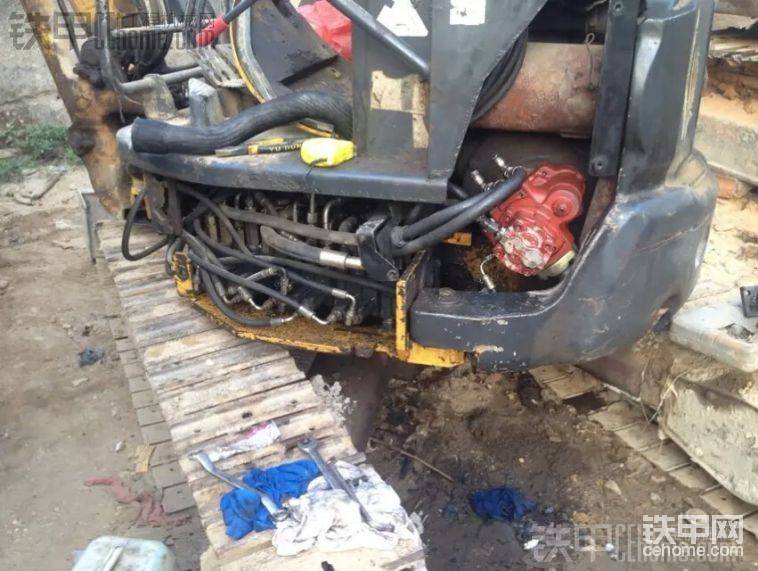

分配阀,液压泵。液压系统全得拆开,清洗,情况严重还得换配件,你说严重不严重

你懂个P,放在油箱充其量换个油泵大修发动机,液压系统则会报废,时间长一点一点修的价值都没,这阀那阀这泵那泵全部换,还不如报废拆件卖
