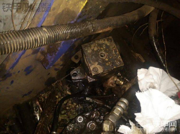

换中心油封的苦逼经历
lianka1
2015-11-14
重新对正 不对正,还怎么接?正好的位置
乖乖虫60-6
2015-11-13
哈哈哈,让你把管子接好,不管定位卡,启动机器回转,
小松78us-6
2015-11-13
管子接不上!急了不接管子直接启动回转!液压油都干没了
蒋伟
2015-11-13
小松75 - 55 UU的挖机吧
FDBLOVECYC
2015-11-13
一楼高手
乖乖虫60-6
2015-11-13
先不管定位卡,按管子位置放置回转接头,接上液压管,启动机器,慢慢回转,安装定位卡
