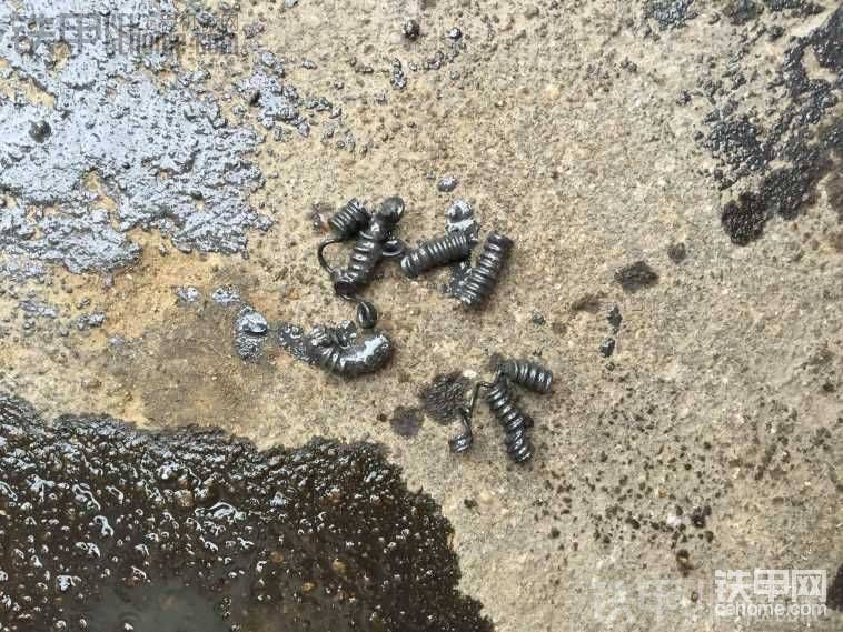

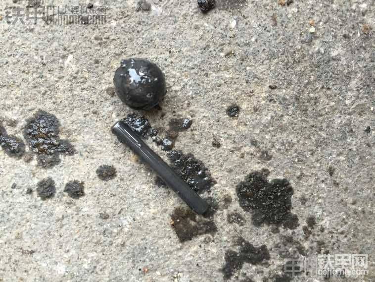

如果别的没事、需要吊发动机.拆涡轮泵轮就可以了.附近没铲车吗'有就用铲车吊
金华犬舍 2015-11-10
如果是这个位置的不吊箱能修吗?最主要没有工具起吊
万恶dd小三 2015-11-10
超越里面的
139****5409 2015-11-10
忘了说了、柳工车分动齿轮和导轮座密封处也有这种小回位弹簧`
金华犬舍 2015-11-10
弹簧很小的,筷子大小。而且不止三根,有五六根。应该不是超越离合的回位弹簧吧
相片看不清晰.应该是超越里的那三根回位弹簧.大修吧
