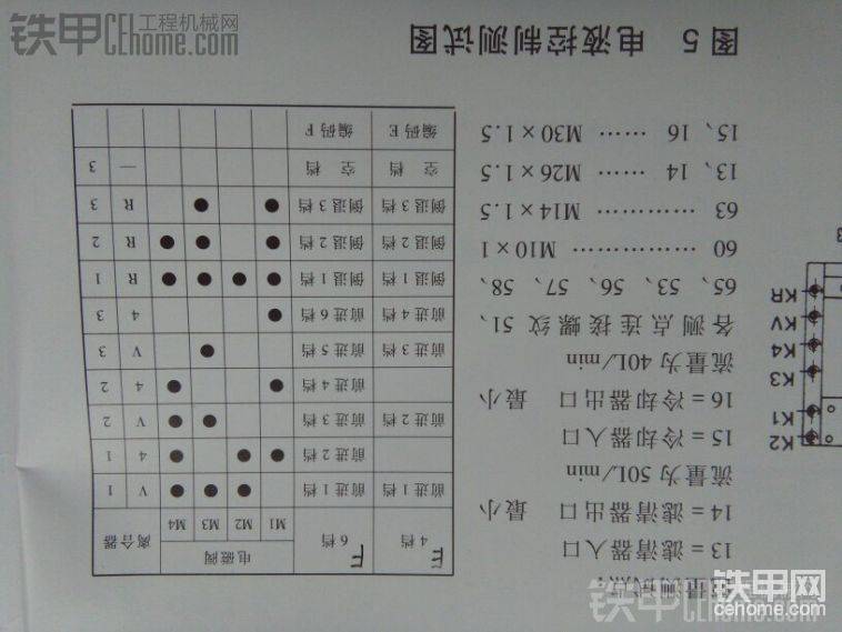

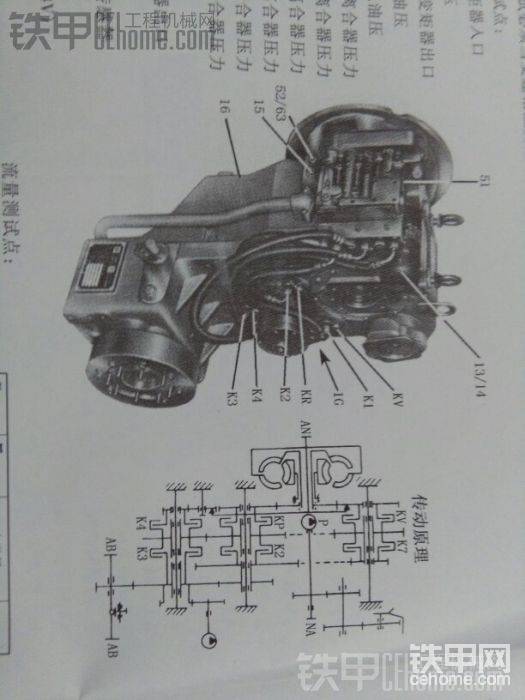

上篇中提到过E编碼与F编碼,这是ZF公司针对3,4,6档的不同结构的变速箱,在相同档位时,可由不同编碼的档位选择器实现不同的传动比,例,3档结构的与6档结构的都是前进1档时,传动比前者是5.009而后者为5.986。在都是前进3档时,前者是1.178而后者为2.594.速度相差很多,这种控制方式简单又很科学。可是当在更换新的选择器时就要十分注意,年乆铭牌没有了,得在购買时要说清楚配的是什么车,有什么档位,特别是4前倒3的,:因为二种编碼都有。E编碼没有上下连锁的,它有变矩器,F的没有。
1987年引进时,主要是用到工程机械与亇别车辆上,只引进ZF己有的1/5种的编碼,並且还是只适合4只电磁阀的组合控制。1995年ZF公司专家来到答疑时,带来1991年以后zF改进成5只电磁阀的液压系统图与电控图,说是应美国要求,为加强安全,提高控制质量与改善换档品质而修改的。 。但影响到目前变速箱液压系统与档位选择噐的结构及二种编碼的内函(这到时候再介绍了)。
     当前用正宗引进技术生产wG180的已知只有柳卅与杭州二家。杭卅产的E,F编码各有5种型号長期配套,另外3种为特殊定货用。
      E编码的有前4后3,前3后3,前3后2,前2后1的。
    F编碼有前6后3,前4后3。
    特殊定货都是前3后3。’
