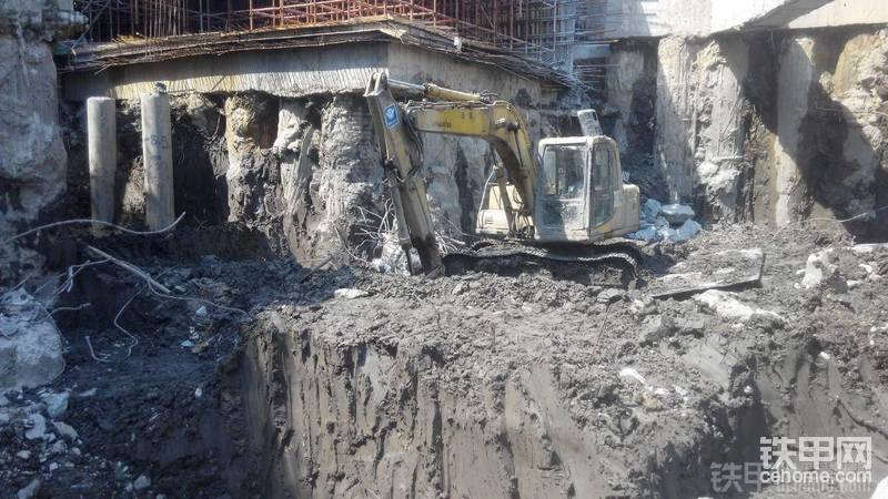

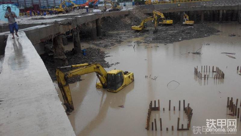

挖机的干活时间,最少12小时,分分钟干死人的节奏。
可爱的挖挖。。就剩这个了。

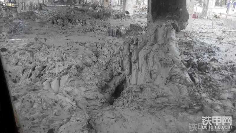

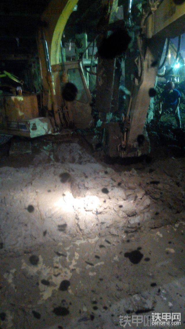

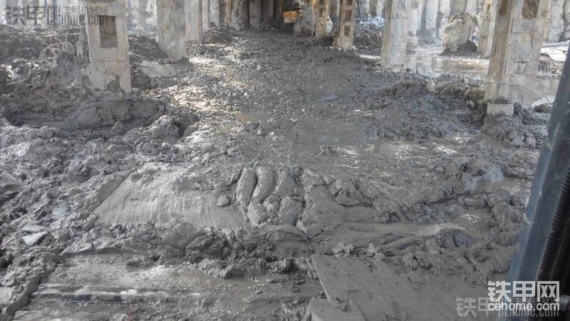

场地照,桩破碎完了,空旷了好多。烂泥一米多深,走10米一个小时,行走齿轮直接走破了,
这地下室是我做过的最难做的一个,从没碰到过这样烂的。没一寸好土。

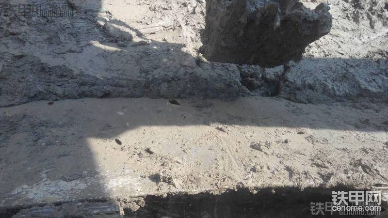

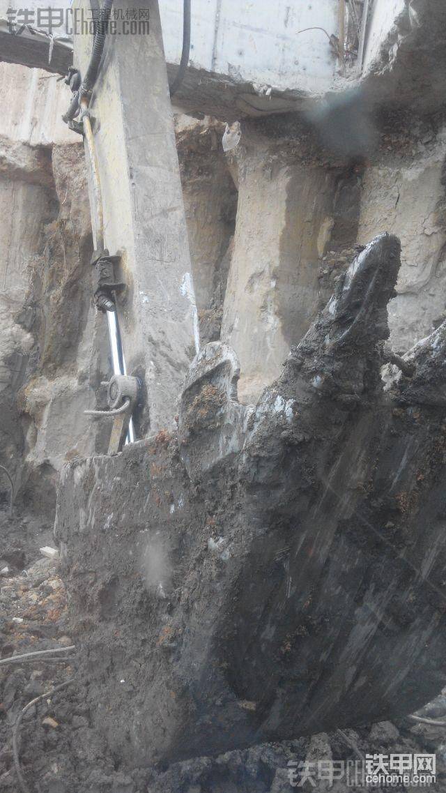

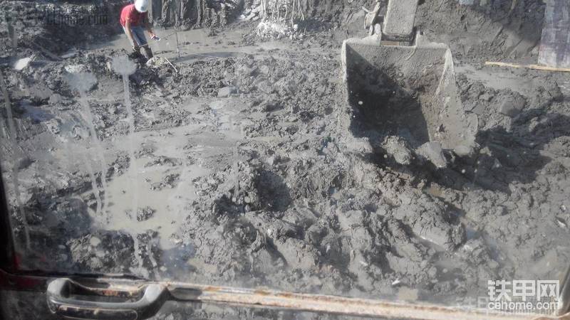

下去地下室,我做的第一件事就是把耳朵割了个缺口,不然下去了很难挖钢板。割个缺口可以夹着钢板从泥巴里抽出来,为啥说是抽出来,看下去。
这个2米*2米的小钢板,这种钢板就是大机挖它都很难挖,而我割了耳朵收拾它就很方便了。先把它从泥巴里扒出来,得看到钢板才能勾的。
耳朵夹着直接从泥巴里抽出来,是抽不是挖,夹着抽,有人说干嘛不清干净泥巴再挖。这得看情况,像这小钢板,我这样操作可以提高工作效率,有巧可取我绝不墨守成规。

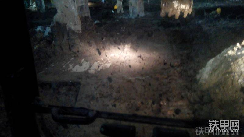

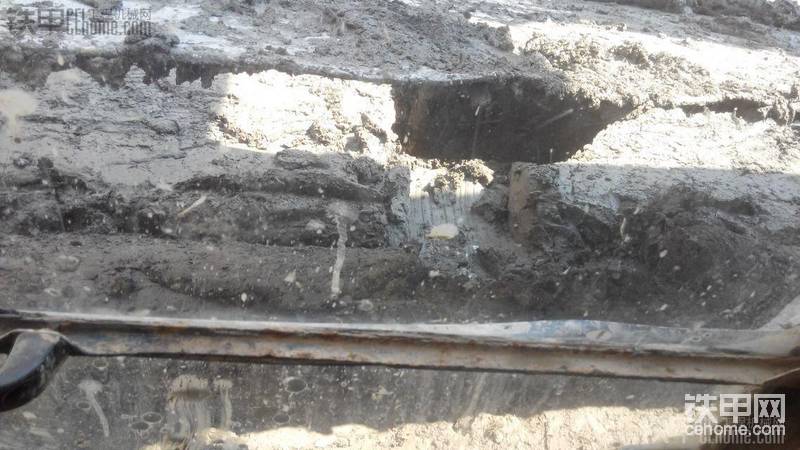

挖桩头把钢筋推往右边再挖左边,钢筋没推开,别轻易下斗,不然钢筋绝对擦的斗油缸花花的,别不信,我的已经花成野猫了。

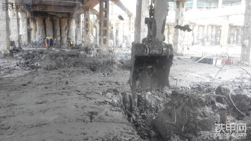

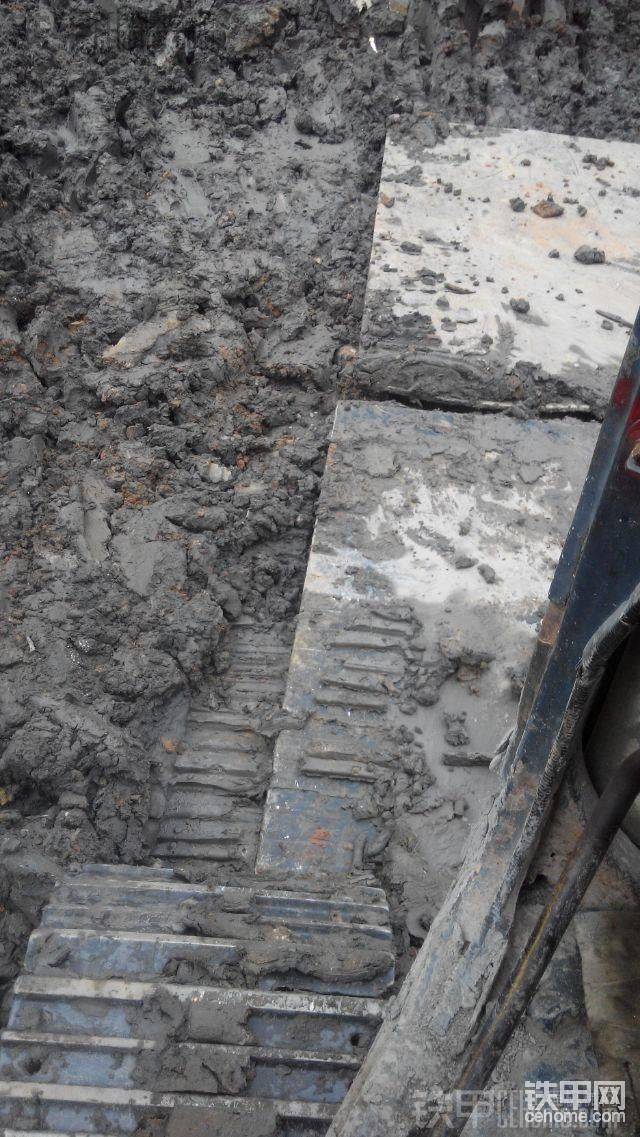

勾6米*1.8米的大钢板,这地下室5台120机就我带的这么大钢板,这本来是大机带的钢板,施工老是叫我去别人不肯去的地方,没办法只能带这么大的,有些地方两三米的烂泥,4米的钢板压根就撑不住,记得最清楚的就是施工说,给你多两块钢板你去把哪里给我挖出来。都说120带这么大的钢板很难带,其实不难,看下去,技巧多多,小机的操作和大机操作完全一样,不过有一个很重要的,就是钢板面上不能有泥巴,不然任你技术再好,你120机也不可能挖起这么大的钢板。所以第一步就是把钢板扒到地面上,把面上的泥巴清理干净。
第二步,把钢板翻到链板上一半的位置,嘻嘻,要点在这里了,120机在烂泥里挖钢板的秘诀就在这里,就是想办法把钢板搭到链板一半的位置,看上图,钢板搭在链板上,比泥面高,但是又比上链板低,这样挖钢板的时候不担心钢板会插到泥巴里,也不用担心钢板会往驾驶室这边插过来,有个大机师傅看我玩大钢板看得入迷了,不知道他有没看出门道,总之技巧就在这里,不过在硬土面不是这么操作,不然会被钢板把挖机砸的稀吧烂的。
钢板翻到链板中间以后,有链板顶着,直接一个抄底,稳稳的。

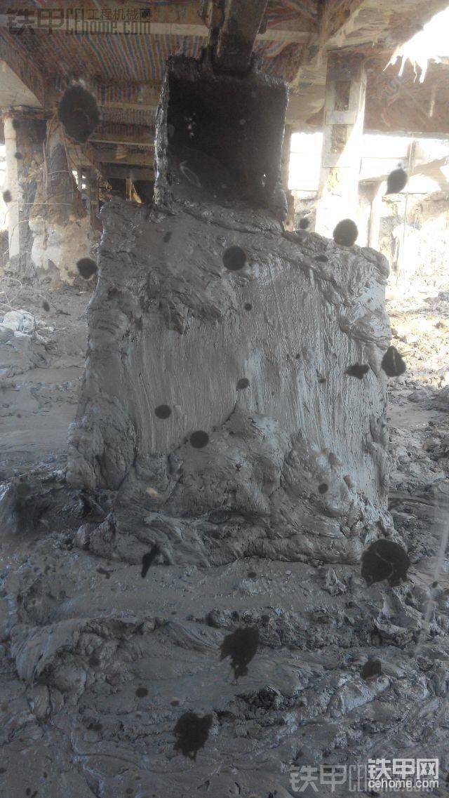

挖斗是有耳朵的,我这里因为是烂泥,所以我直接挖深插进去,而在硬土面或者水泥面就是这么操作了,在水泥面是拿牙齿戳到钢板底3~5公分,然后拉高钢板再抄底,不然耳朵会卡着的。

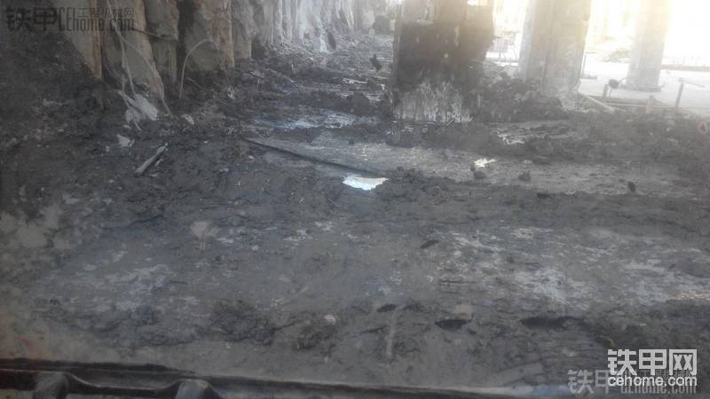

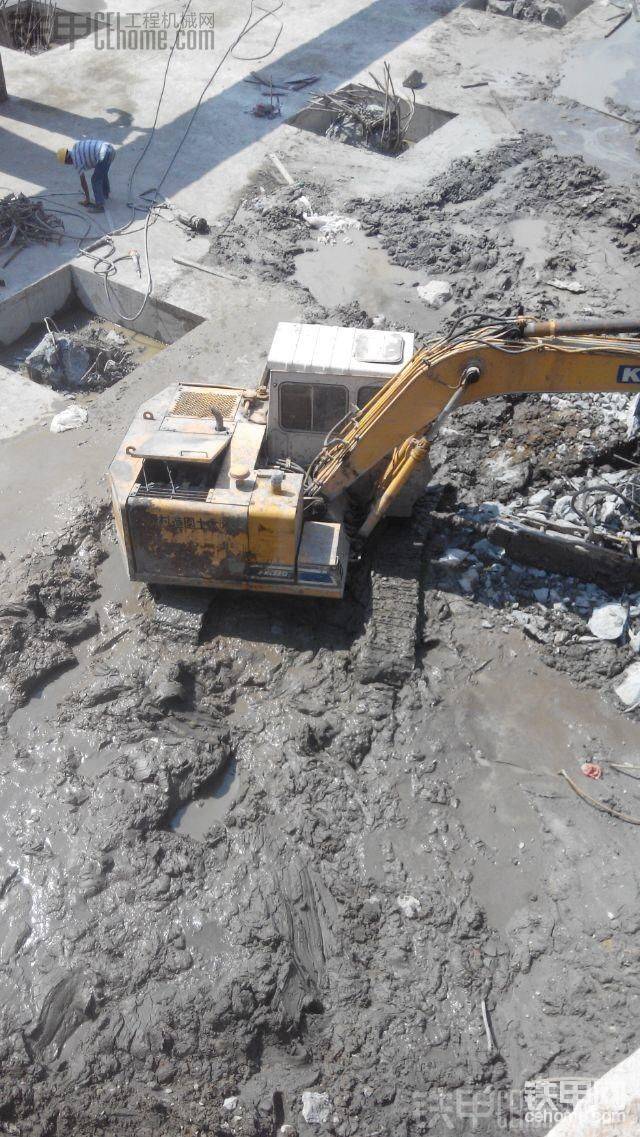

链条松松但是我就是不掉链,因为我总是想办法让导向轮在前面,进去支撑梁地下,我给自己规划的退路或者出路一定是在导向轮这边,所以很多时候,我除了转弯我几乎都是在向前走,不得已要驱动齿在前面的时候,做的第一件事就是两边撑起转几下,所以从不掉链。
这是右转弯是钢板的摆法,泥巴太烂,两块钢板间隔别太大,不然会打飞机了,我有次就是摆远了,导向轮刚搭上前面的钢板,屁股就掉下去了,那个酸爽啊。。。

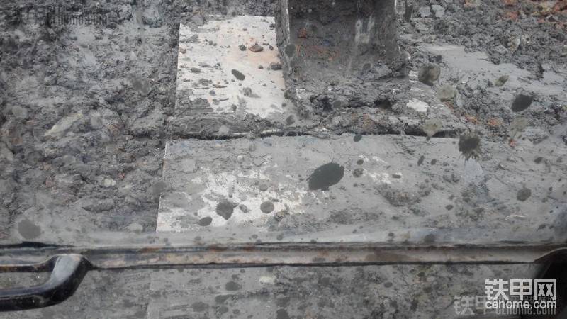

小钢板的走法,两块连着放平,
两边链板各走15公分,要干细活的时候我才这么放,因为这样放挖机的左右会比较平衡
挖机有力不怕泥多,哈哈
而要走路的时候钢板又换一放法,右下一块,左上一块,这样走路块一点。

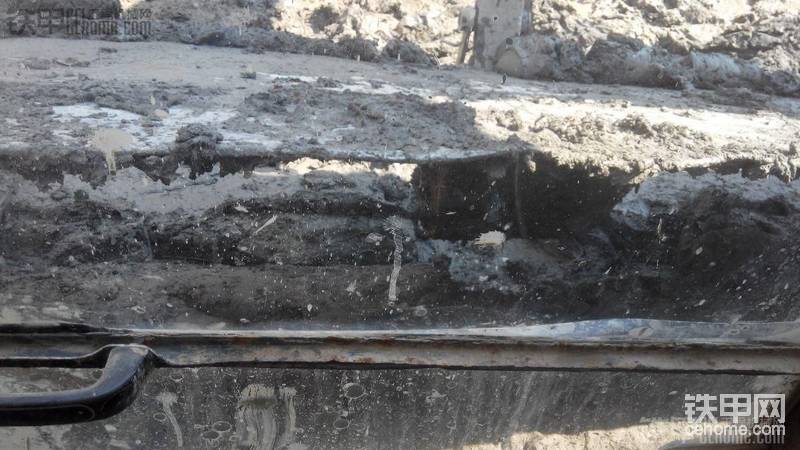

钢板再大再多也拼不过比挖机还深的烂泥啊,大半夜的陷机了,陷下去大机都拉不起,忙活了3个小时才起来。
聪明的机机就往高处跑,笨笨的机机就该泡澡澡。干地下室千万看天气预报,有雨哪高往哪开。
