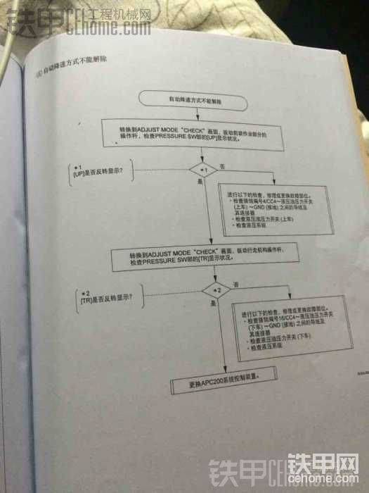

我的也是这个问题,刚修好…说是EGR阀引起的电脑版锁死,说搞一下什么继电器就好了…
a4820577
2015-10-30
EGR阀的电路同了没有,这个报警是EGR阀驱动装置锁止错误。
(玉林仔)
2015-10-29
