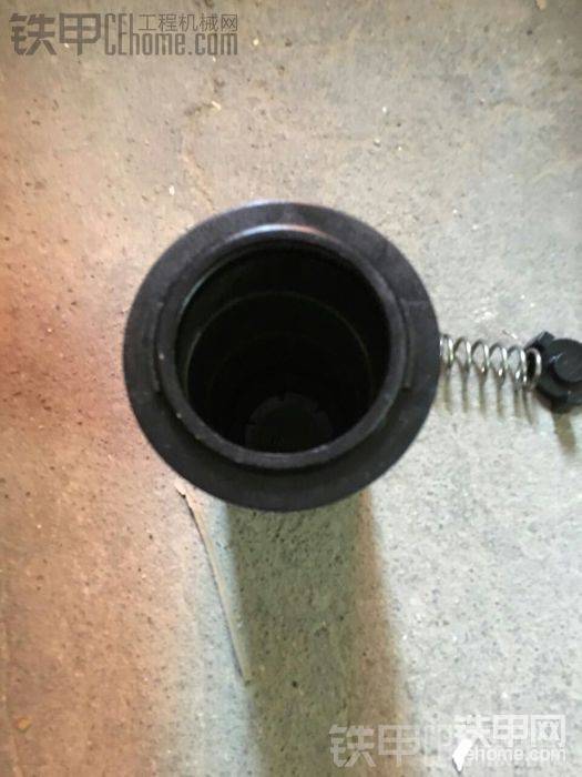

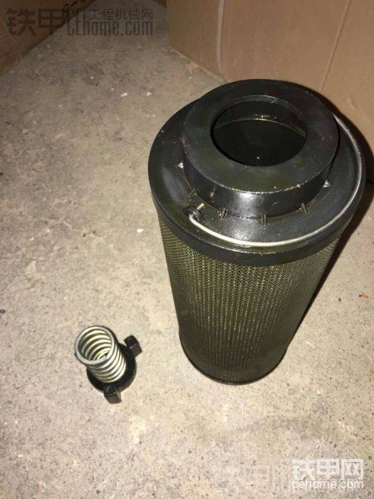

柳工922挖掘机 滤芯液压阀爆开是怎么引起的啊?
manwang-
2015-10-28
不客气,但是你机器液压系统的污染严重,你急需清洗更换,不然,液压泵和控制阀失效,损失更大!记住:宁可在保养上花钱,按时保养,使用可靠地备件,也不要等机器磨损失效,花钱维修,一是修不好--咋也修不到原来的样子;二是滑道钱更多啊! 我不卖配件和油料给你,所以,你应当考虑我的建议。
nuoermanlvye
2015-10-28
谢谢你了:)
FDBLOVECYC
2015-10-25
没遇过
pyso1
2015-10-25
要么质量不行,要么太脏了
manwang-
2015-10-25
液压油污染过重,回油不畅,顶开旁通阀。
nuoermanlvye
2015-10-25
你好朋友 你以前见过这种问题吗?
FDBLOVECYC
2015-10-25
芯脏了吧
