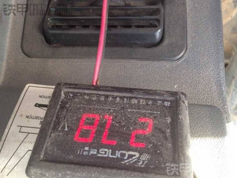

铁甲网首页 铁甲论坛 挖机电压过高 发帖 评论 图片 发表回帖 全部评论 铁甲小张12138 2015-10-21 发电机工作时27.8这个是正常的! 回复(0) 远征工程机械 2015-10-21 找专业的工程师检测下。不然会损坏电器元件 回复(0) 相思黄风中 2015-10-21 那怎么办? 回复(0) 远征工程机械 2015-10-21 电压有个范围。最大不要超过30、一般属于正常 回复(0) 相思黄风中 2015-10-21 你的算正常啊,我的36.5 回复(0) 挖了个去 2015-10-21 多少V?我的27.8 回复(0) 王大人 2015-10-21 发电机坏了。 对电池有很大影响。电池马上被发电机充电给充鼓起来了。 回复(0) 首页<12>尾页
