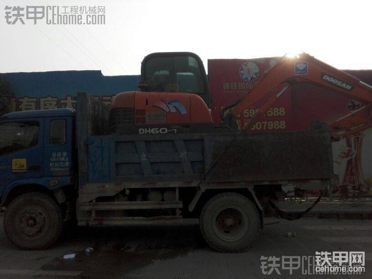

把负梁拿掉,不会高的
东风金刚
2015-10-20
825-20胎大了145底盘高了费劲。。。
树叶
2015-10-19
也可以把槽钢卡进副梁,平副梁面
158****5637
2015-10-19
我的75,用大东风车,11.00-20的轮胎照样上:)
雷哥
2015-10-19
用福田底盘底
老玩童
2015-10-19
这个车拉6吨挖机不好轮胎太大车身太高
兴兴49
2015-10-19
不用改,上几次习惯了就行了,1.3高900轮胎没副梁
犀牛小伟
2015-10-19
建议你最好带一个高低速的车子!山区你懂的
为你而努力
2015-10-19
可以的
天天尽头
2015-10-19
这车拉60杠杠的, 我的就是八方南骏农用车改的把车斗副粱去了就行
