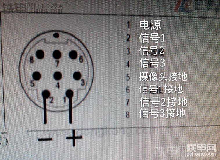

铁甲网首页 铁甲论坛 重新发一下-8系列摄像头安装插脚位图 发帖 评论 重新发一下-8系列摄像头安装插脚位图 柱子1234 2015-10-18 2187 0 -8小松系列可以安装原车显示器倒车影像,有的不知道插脚位置不好烂整,怕坏了,我在发一下位置图,脑袋好使的一看就明白,看不明白的找个电工师傅把图给他看看就行了,再安装不上那就没办法了 就这一个图就可以了,最多可以安三个摄像头 图片 发表回帖 为你推荐 各位大神 手机用户ehiuy58 2023-04-20 5141 9 发布了一条动态 挖出美好的明天 2023-04-19 6048 9 发布了一条动态 153****9285 2023-03-04 3204 8 发布了一条动态 不负挖机不负卿 2023-02-18 3631 14 沃尔沃130上线 沃尔沃—小布 2023-02-12 2655 7 准备入手一台小松70-8,请各位大师傅帮忙看看🙏🙏🙏 wu剧情 2023-01-30 6762 23
