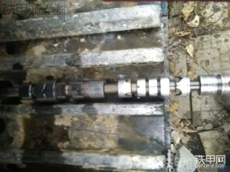

我这提大臂很慢

是小松吧!就小臂收回慢,伸出去正常,其他动作都正常是不是?修理工有没有搞过什么,这个主要问题在小臂溢流阀、压力补偿阀、吸油阀,你拆出来看看

可能是中壁阀杆内部欧型圈破了
