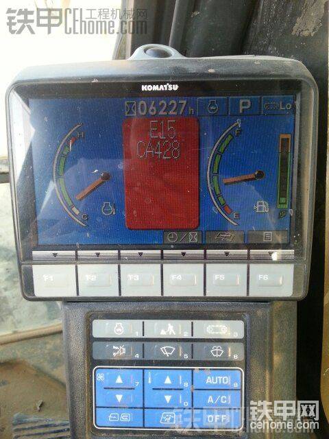

小松200-8赶紧帮忙啊!

					2016-06-16 长沙文哥
					2016-06-16油水分离器上的传感器有个电阻坏了,显示屏滴滴的叫个不停。换个适应的电阻,就行了。 回复(0)

				 182****7610
					2015-10-18 182****7610
					2015-10-18这个故障代码确实是油水分离器报警,一般都是传感器和线路接触不好造成的,也不用更换,只需要拆下来焊接下就好了!小松专修杨,18236907610!郑州 回复(0)
