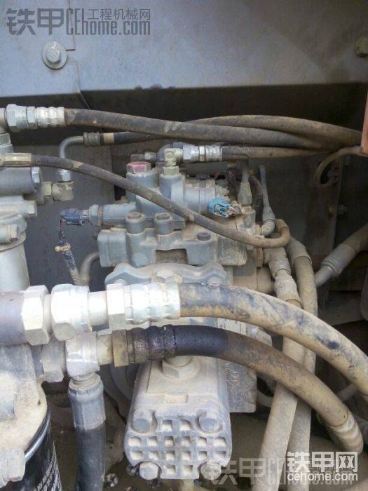

小兄弟,说实在话,我不懂日立机器【只是对CAT机器略知一二】,不敢乱指挥--别把你带到沟里-呵呵 如果你真是动作慢,全负载发动机转速又较高,你就不能一个个泵调节,需要确认是什么原因导致? 这需要确认先导压力是否合格?动作速度最好要测试确认【才知道动作是否快慢】,这些做好后,建议找郑小刚总经理求教,好吗?
YCHK 2015-10-13
尊敬的前辈,小辈有个问题想请教下,我的挖机是日立ZX120,感觉速度有点慢,动作溢流吊转50多转,压力都正常,不高温,我想把泵流量调大一点,可是不懂,调哪里,怎么调,想请您老指教一哈,下边是泵图,谢谢
