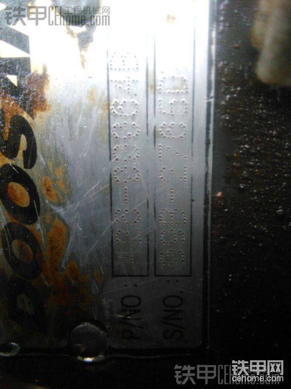

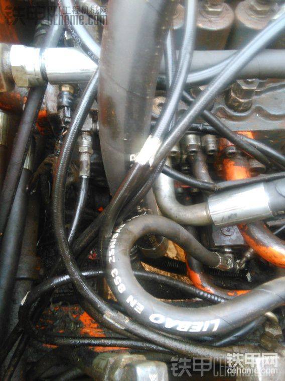

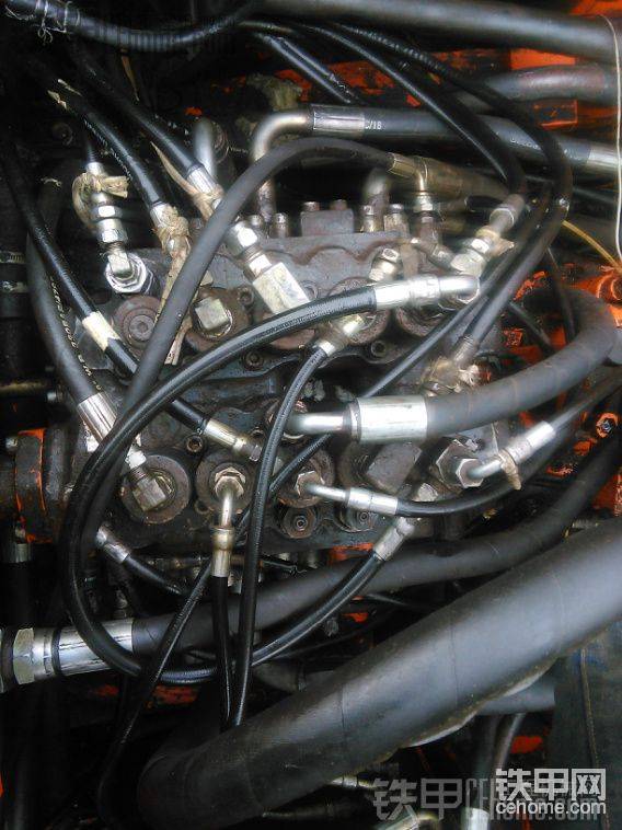

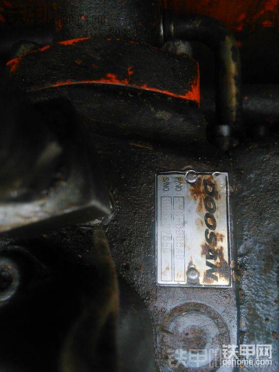

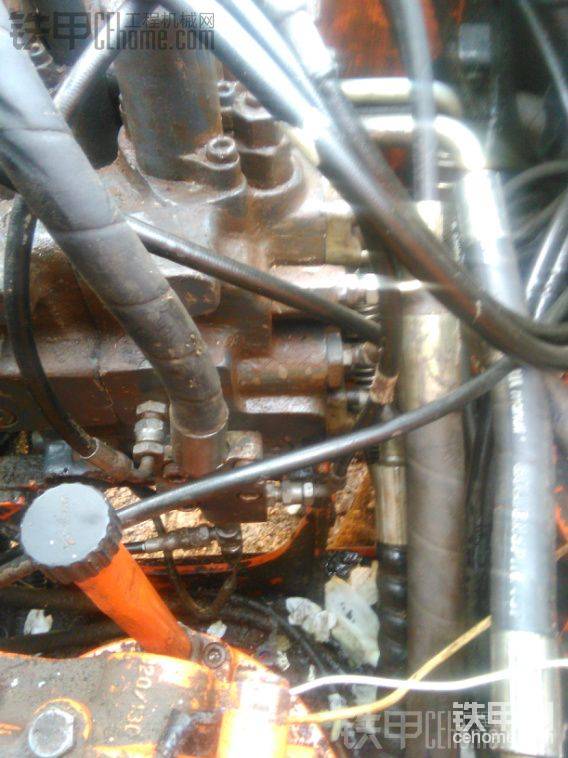

机子新的液压泵,测过压力都够,破碎锤没问题,前两天把分配器拉去加工过,今天装上后还是没变化,压力够,但是大臂单个动作机子都撑不起来,带个斗臂能起来,这都不是重点,最重要的是破碎锤打起来频率很慢,调频螺丝已经退到极限,氮气都只有13格(同样锤正常是18)打起来的速度还是没别人正常的快,而且也没力。用手摸分配器出来的破碎锤高压管明显感觉没有别人的有冲击力。现现在已经完全不知道是什么问题了,就怀疑是不是分配器人家没给我修复好,还是什么阀的问题。  大神  老师傅来出山吧。。。。。
