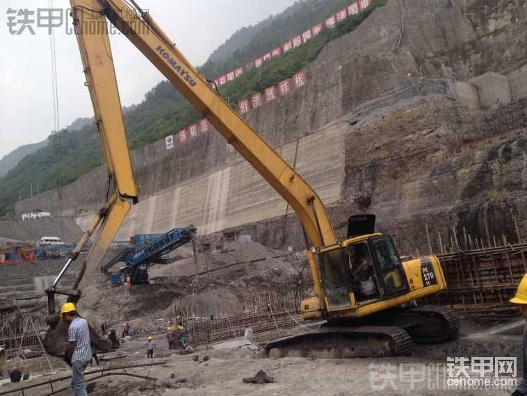

改得嘛!我开原装日力250得18米得没有斷过

改装的加长臂断裂正常的毕竟不是原厂的钢材质量和力学分析与设计制作都没有标准规范。我这台210臂长18米大臂断过一次和那台沃尔沃一样断的油缸座子那小臂最上边上油缸销子处去年焊过七八次。到现在也要时不时的焊。前不久我把小臂挖成两节了也是之前焊过的。现在到处都是补丁都增加了好几百斤重量了。

钢板材质不行
