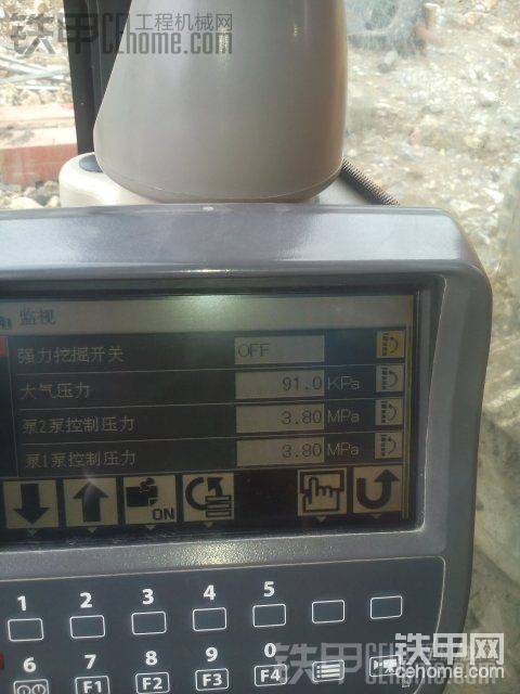

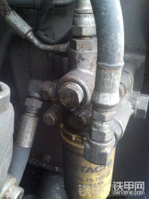

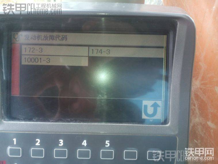

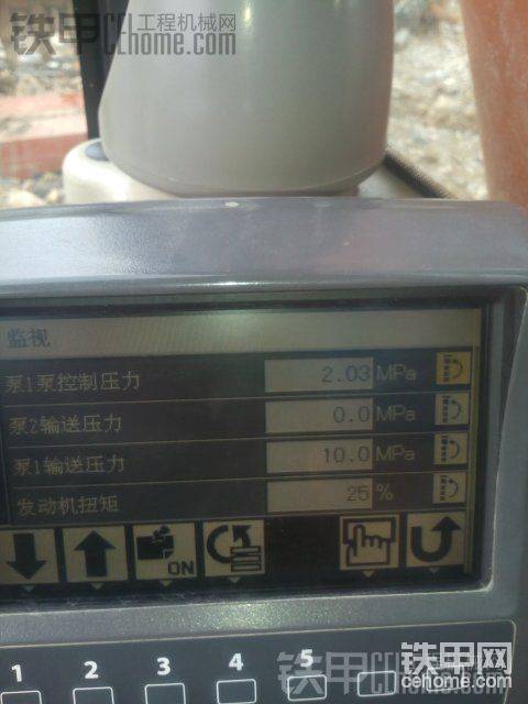

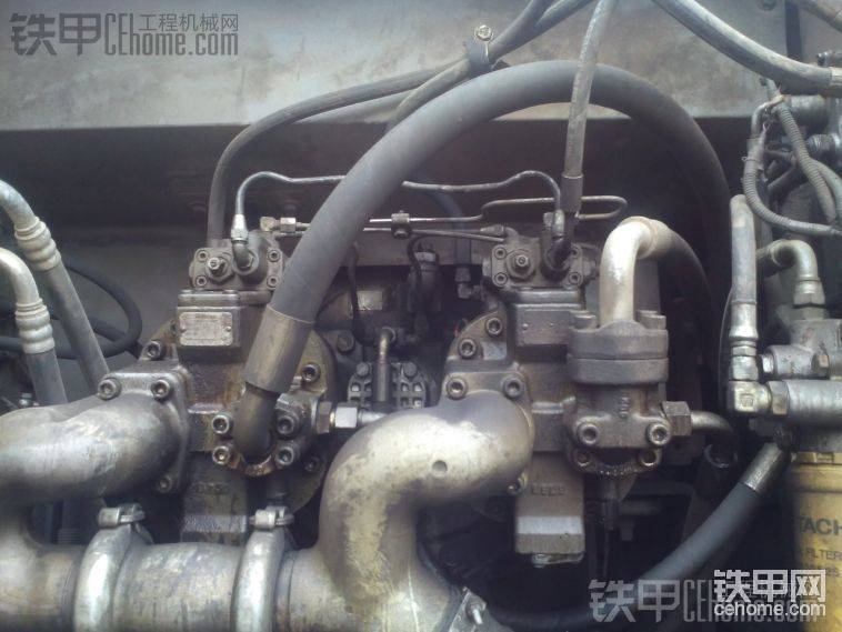

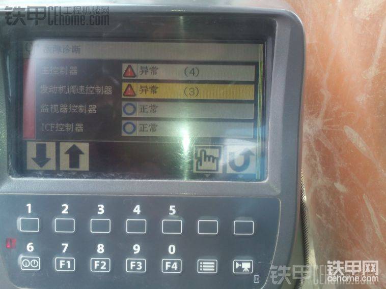

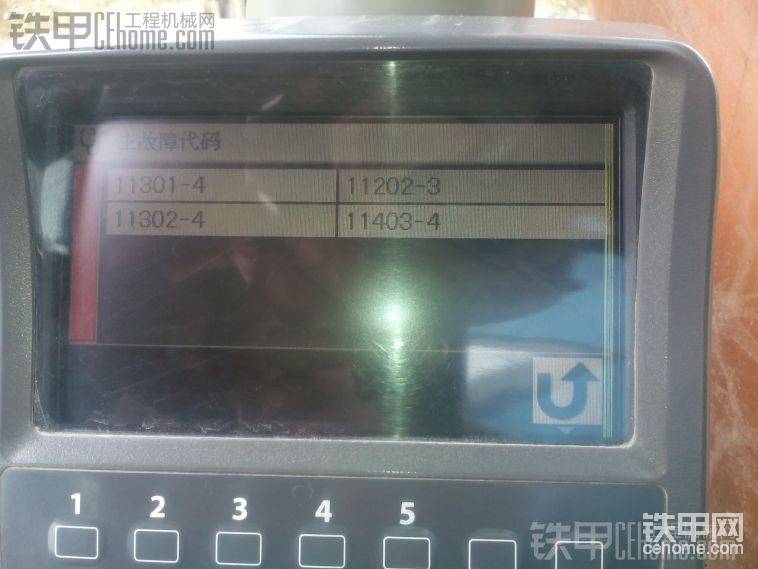

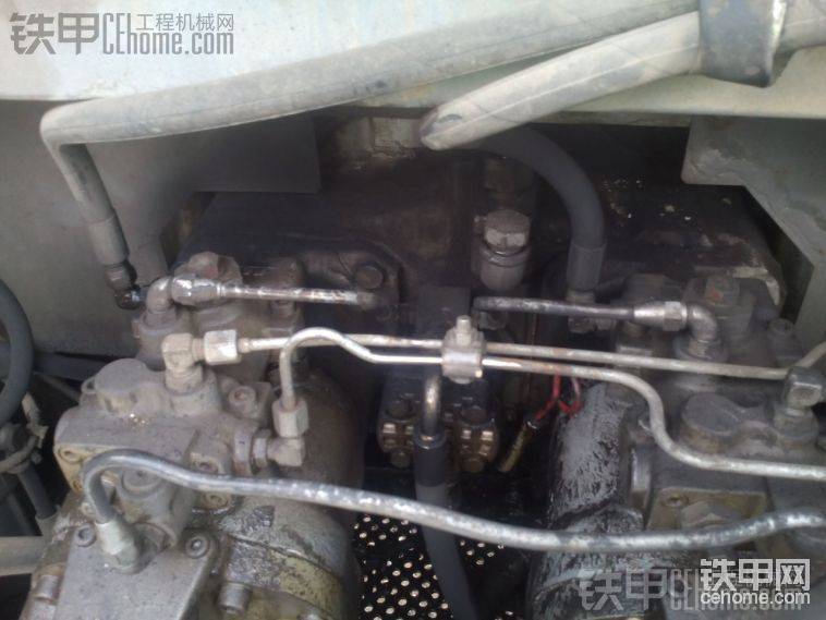

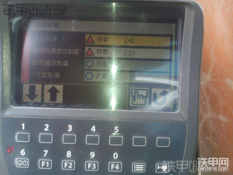

日立360电喷车 不好着火 请指教

全部是电路问题,有的传感器高电压大于正常值,有的小于正常值,电脑ICF可能烧毁。找个电工逐一排查。

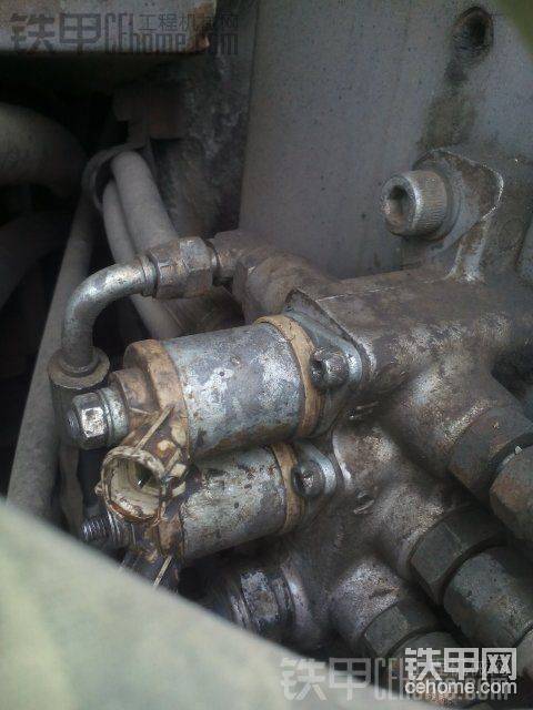

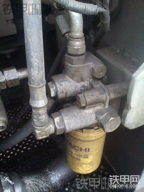

先导滤芯上面的电磁阀清洗一下

是电路问题还是液压问题。
