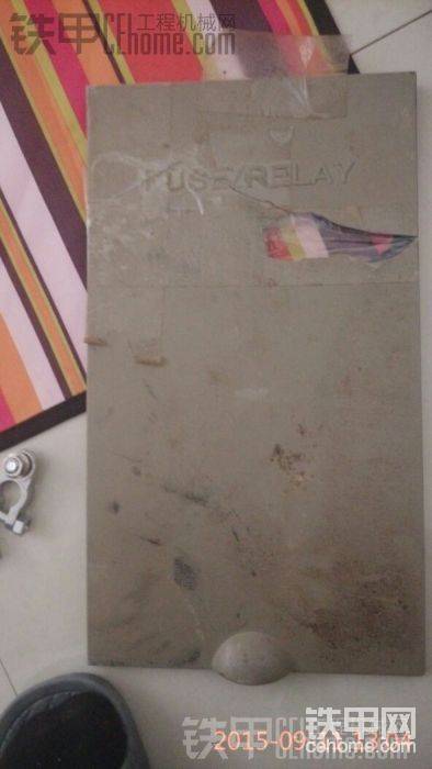

相信很多人都会遇见驾驶室盖板表板之类的东西破裂我不知道你们是怎么弄的绝大多数应该都是用透明胶贴着吧透明胶帖子既不美观也不实用那么我教你们怎么修复一个又漂亮又好用的表板

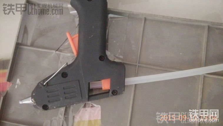

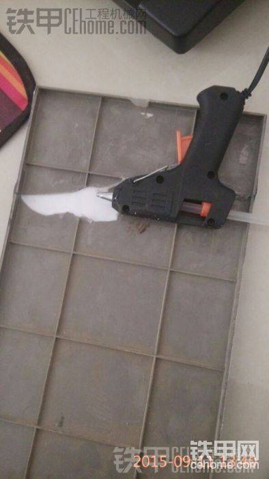

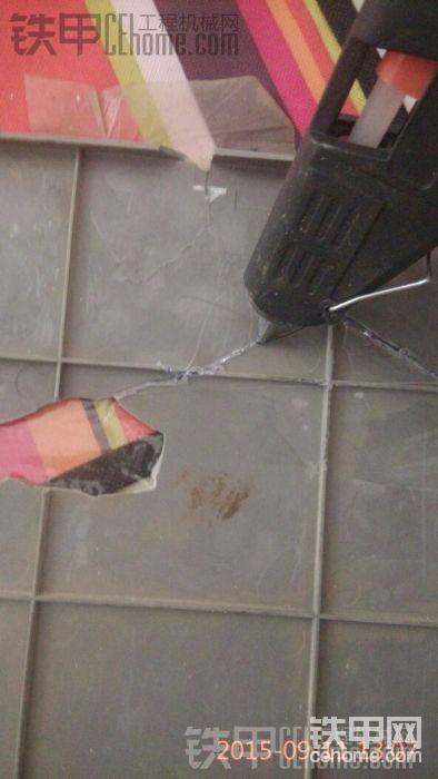

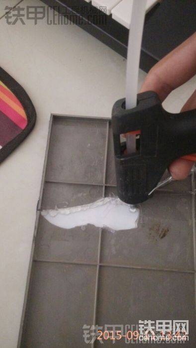

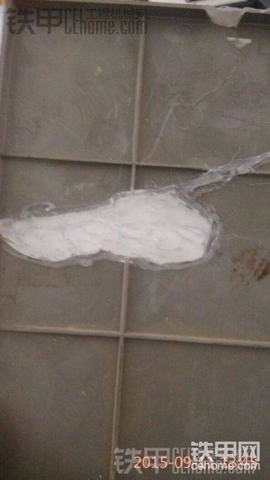

首先你需要准备一把蜡烛胶枪没有的可以用ab胶代替然后把断裂的位置先涂上胶水粘合起来由于枪太差个人技术不好所以涂出来的非常难看
把断裂的地方胶起来之后你需要做的是拿一张铁甲车贴在正面贴上然后把边缘多余的减掉这时候你会发现已经差不多了挺漂亮的
接下来要做的是把中间那个坑用胶给填上反正就是一圈一圈胶起来就行了这个枪有点类似电焊
涂完之后大功告成看看图片是不是很漂亮盖上去之后是不是觉得很与众不同很有特色不得不说铁甲车贴不仅仅是可以贴外面的。

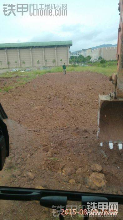

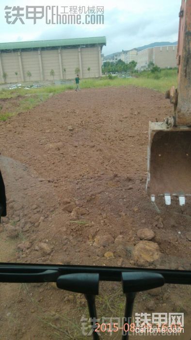

    接下来说说之前干的一个活无参照无测量三公分误差平整自由发挥平的是一个板房的地面老板说了一个点之后说了一句你的技术就不多说了我相信就自己开始平了老板说的点几乎是最高的那个点所以后面的肯定不够土我的做法是先把后面的土挖个大概就行最好多一些然后开始平整由于后面。有些填土的所以后面可以高一些
我也不喜欢拍照更不喜欢在工作之中拍照因为这是你对工作的态度所以没什么图片这个已经是整的差不多的了先前施工员还准备测一下之后感觉没误差就不测了测的是前面硬土我觉得做这样的事情就是循序渐进不能急从左到右从右到左凭个人喜好左到右视线比较好一些然后一斗接一斗的平平个三五米看看前面整体是否会平如果不平的话再去修一修最边的两边可以稍微高点因为履带压最边的话往往会压的更低土会往边上炸。
      整的差不多了就稍微一压就行了

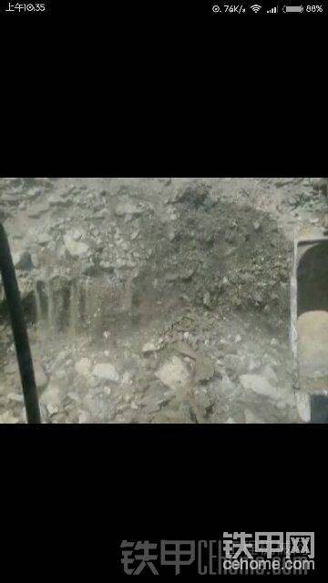

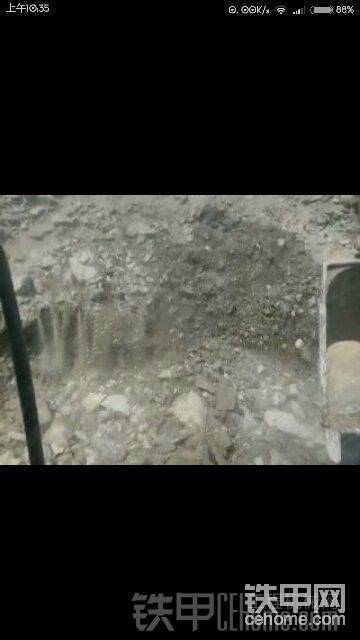

另外说说在碎石场工作的事碎石场给我的感觉是最不用技术的所以没有太多话好说最大的机子是6*9机所以石头不能大有大石头的话在不忙的时候拎高来往地面上事先放好的石头上一砸有些可能就碎了炮头机就能少打一个。
    碎石场工作需要注意的无非就是石头是否会滚到自己这边扔大石头的时候不要太近会溅起玻璃砸到自己总而言之碎石场里面工作不需要什么技术机器维修的时候吊装注意一点就行
每天最兴奋的时候就是看着塌方灰尘大的一笔空滤需要经常吹一下。
