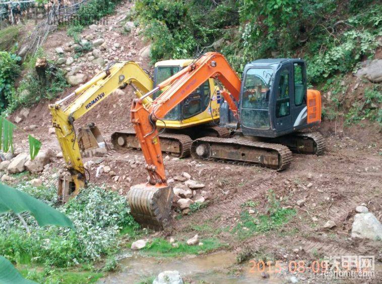

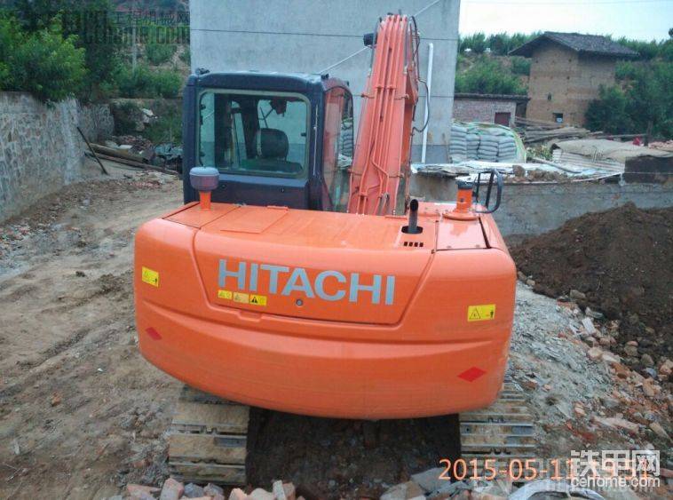

本人接触挖机也有五六个年头了。开过不少的机型,大到350.小到60.其实也不算多。在13年之前都是帮老板开挖机。之后呢!自己是老板,说说买挖机的经历吧!14年春节后我老表提起说我们买个挖机怎样,也没多想,说买就买,挖机也没看几个品牌的,起初说买三一75,考虑到国产机不耐用高温什么的,没买,后来看了神钢75,看到底盘很薄就放弃了,有点后悔没买。后来呢!正好认识个朋友在卖日立,他说日立刚上了款杠5g的机子,很不错,洋马机的,由于活急就果断出手了。说说用机感受吧!机子动作快,省油是亮点,行走很有力,旋转不是很快。比起神钢个子看起要小点,

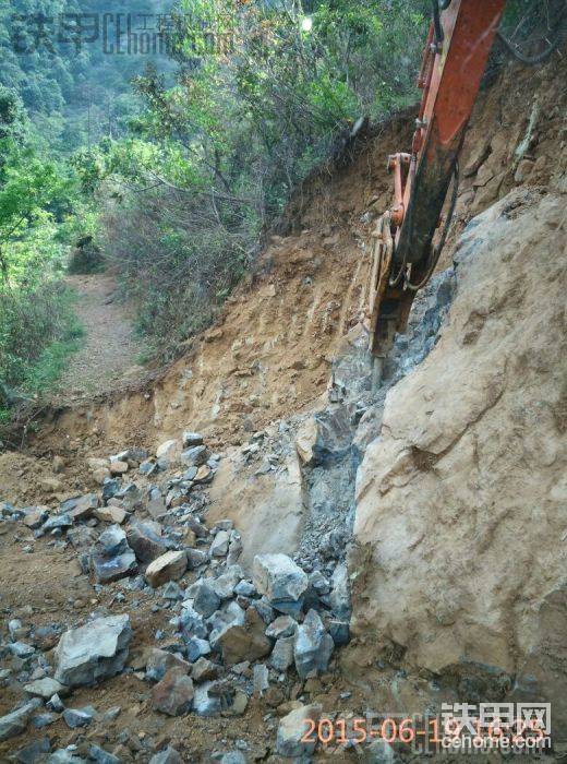

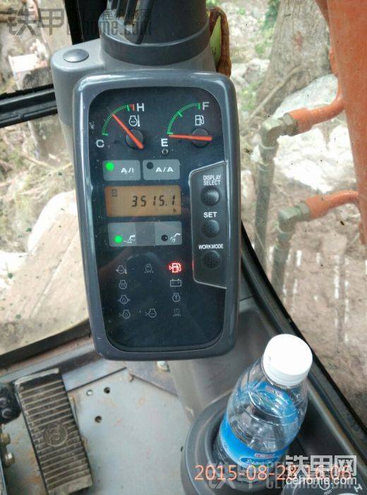

目前三千五了,没一点问题。几百小时就装了锤头。先上几张图吧!

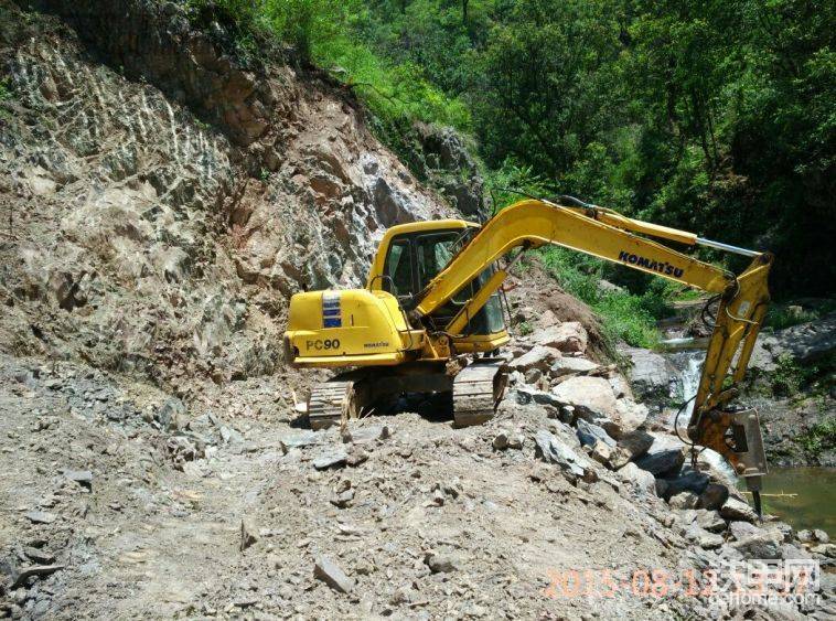

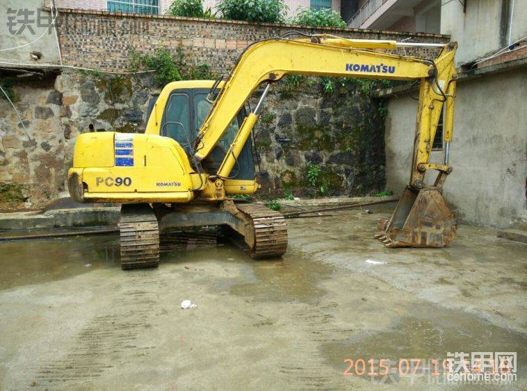

缺点吧就是看起比同级的要瘦点,力量一般。没设计一个工具箱,很不方便,公司拿配件很贵一套空滤900块,。在说说小松吧!买的是个二手的,8000来小时,大问题没有,小问题有点。由于那段时间活很紧,所以又买了个。本人以前也开过一段时间小松60.小松吧!机子很耐用,力量大,单一动作快,油耗高,机身看着很拽实,保值也要高点。
