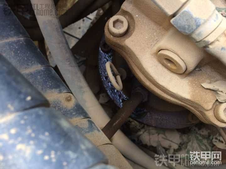

卡特307E回转漏油

搽干净再观察,如果是油尺处渗漏,是加油多了。

液压油封坏了

看看回转齿轮油有没有多起来,多了的话 就是骨架油封坏了,液压油进到齿轮箱里满出来的。
