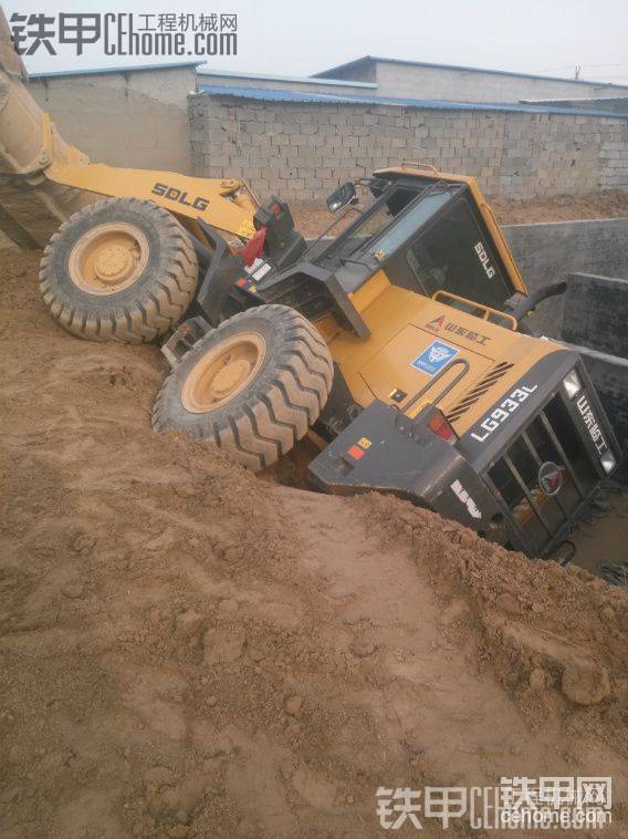

再说说那些易塌方的事..铲车的工作范围很广阔,稍微平点的地形都可以驾驭.有些工作环境千万要细心留意.比如填一些水位比较低的河道,泥巴里又没有石头的话,这样的环境前轮千万不要驶太出去.底下有水,泥又没石头,填起来的路都不结实,这样的情况都是比较容易塌方.有时在工地,全部都是泥地.下蒙蒙小雨,施工员都是会叫你开工.这时自己开车的行驶路线要明确.尽可能的走中间.不要挨边走,边边的泥巴是很容易掉落的!稍微不慎,就会把车侧翻向一边. 如下图,
