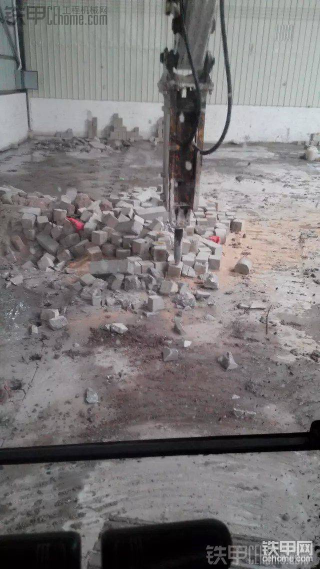

打双层混凝土,超过40公分的,那么就别一炮针打到底
一层一层剥,一下到底容易夹炮头,效率会变低,

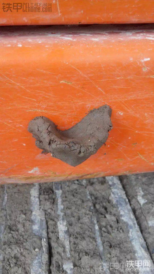

加齿轮油垂直壁是不是不好加啊,送你一团粘土,粘在行走加油口下面,妈妈不再担心加齿轮油老是漏,不再担心各种不好加了。

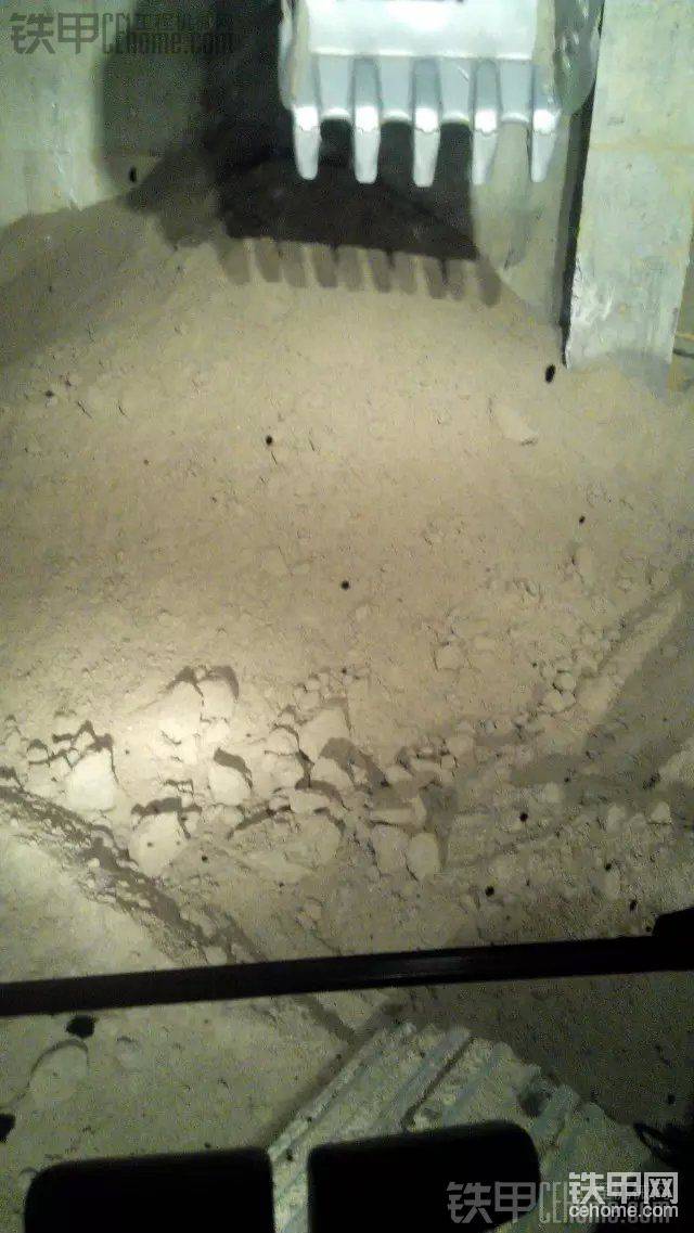

钻桩前总是需要探桩位,看地下是否有大块的石头。而探好桩以后又要把泥巴填回去。如何把泥巴里面的石头挑出来,是各位兄弟跟钻桩机工作要学会的技能。我个人就见过很多不会挑的,几年前我因为会挑石头还帮老板留住了一个工地。其实很简单,看上图,你把泥巴堆在那里,大的石头就会滑落下来,那么你用斗齿去把大的石头扒走,记住是斗齿,扒石头绝不能连钢板都一快戳进去,一斗泥巴倒上去就扒走大石头,如此循环,分分钟秒杀掉大石头。有耐心的话,小石子都能挑出来。很简单吧。

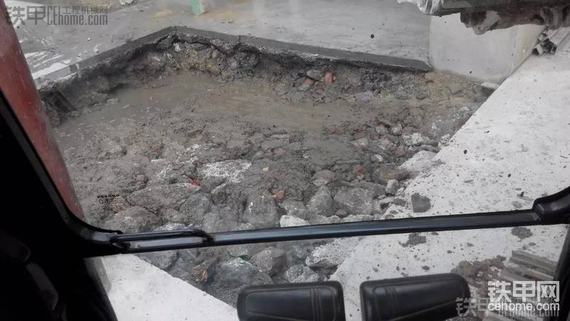

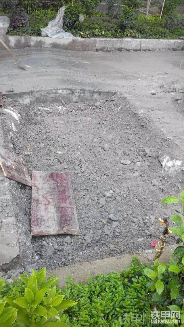

石头多的基础,有条件就要尽量的处理到看不到石头,让基础面尽量平整,可节约混凝土

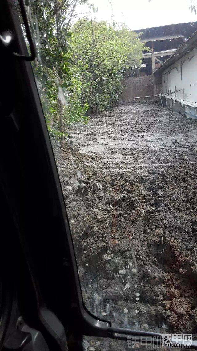

学会处理平整石头是修路的必备功课。

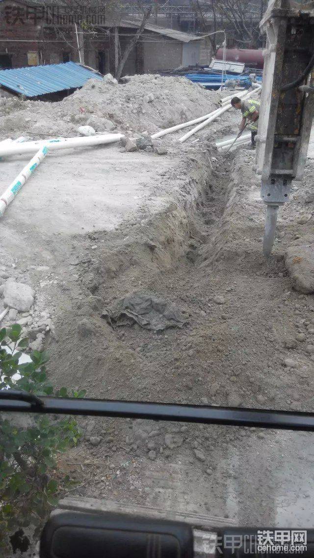

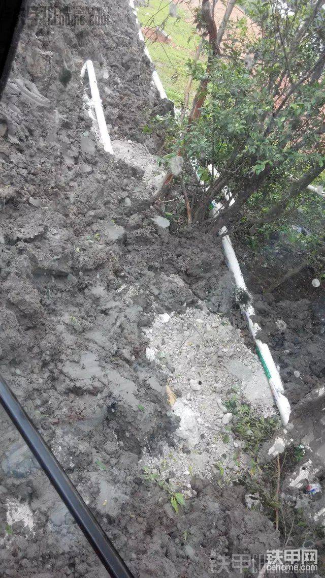

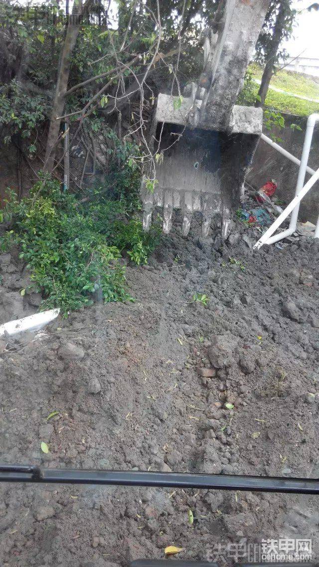

做绿化填花泥,总会碰到地面上有很多的水管之类的。
这次的情况是先拉够泥巴,再配土,修平。
花泥一般都是比较松软,如果你先把花泥填在水管上面,就容易行走的时候会碰破水管,所以在水管的位置,不到最后就先别往水管面上放泥巴,这样就能做到有把握不损坏水管。
配好土,从最里面修出来,这时候就可以放心的平整了,配土的时候没填掉水管,这时做着就安逸了,看得到水管的深度,就能随心控制铲斗,不至于会不小心挖深了戳破,如果看到了还能戳破,我就只能说呵呵了。
就这样退着修出来,水管没事,所以做事的时候尽量不要让别人费心,尽量让别人放心。工地开心,我们开机的心也会跟着宽慰。

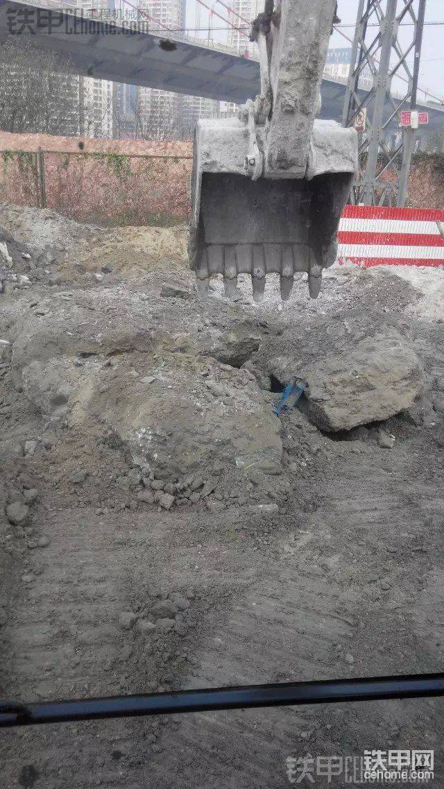

爬坡的时候,总是需要铲斗插到泥巴里配合着拉,加大爬坡力,减少行走的负荷。而铲斗插到泥巴里也有需要注意的地方。上图铲斗的姿态就是个错误的姿态,因为铲斗收回得太多了,而爬坡铲斗拉机正确的姿态是不能收回超过和小臂平直的姿态。也就是说,最少铲斗要和小臂平行。那样挖斗配合着大臂的下压抓地力才会更大。

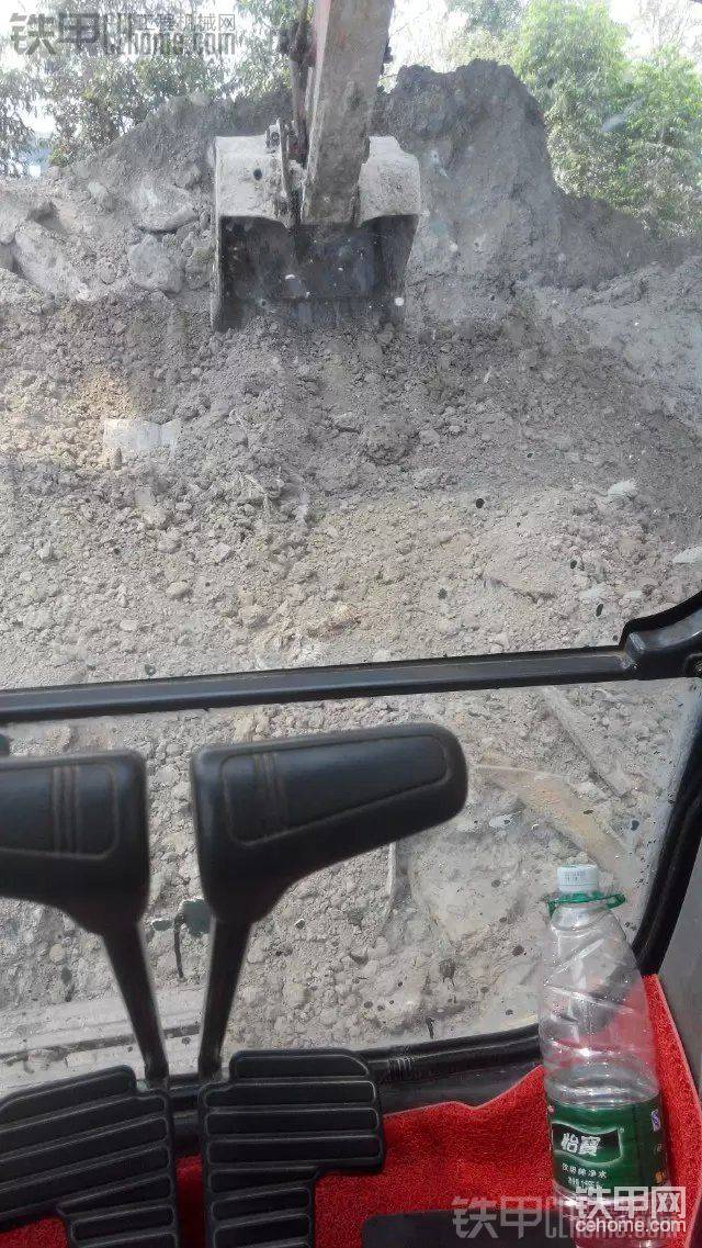

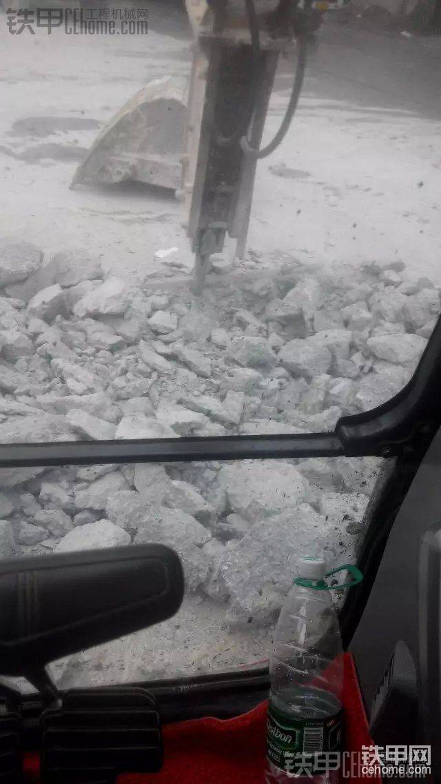

挖掘大石头,不在于你的挖机有多大力气,而在于要摆到合适的机位,小臂与地面垂直的位置,然后在一个合适的角度下斗,戳进去撬起来,这时候请忽略你的小臂,当斗和小臂一快用力的时候,反倒会撬不起来,因为一块用力会降低铲斗的力度,挖掘力的方向也会改变,所以只需要斗,如果斗都不能起的话,那么就放弃换炮机吧。挖机各个部位里面挖斗的力气是最大的
砸破他丫的、

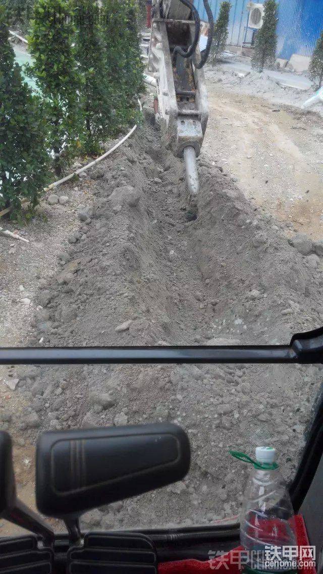

炮机也能开沟哦,特别是在坚硬的路面,或者位置小不允许挖宽,又没有小斗的时候,没错,摆直机子照样扒他,效果杠杠的,不过挖不了很深,哈哈。

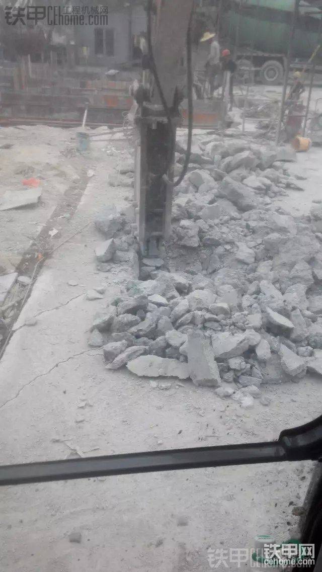

0公分水泥墙破碎规定高度,当然施工员绝对是要你垂直着打,斜打怕开口太大。事实却是斜着打,垂直打的话是很难点中的,有大钢筋的话垂直打可以,一般我都是斜着轻点,只要不用力戳,一般不会出现大口子,水管那个口子是施工员指挥我把钢筋拉断拉出来的口子,笨蛋一枚,不喷他了。

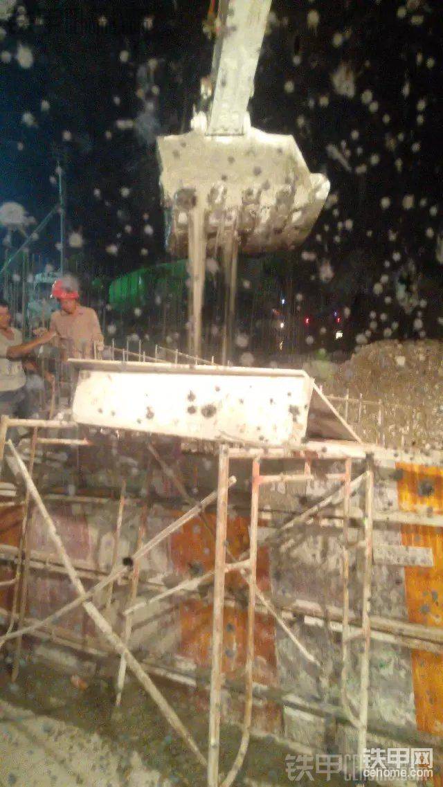

只要挖斗能到的地方,千万别用漏斗,搭个架,钉块斜木板,大大方方的倒。这帮工人和我一块做了一年了,一说挖机倒水泥,就把架子搭起来,效率真的很高的。

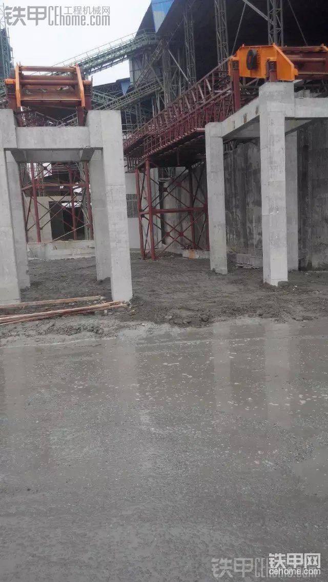

有些地方如果不一次性挖好,那就真的挖不好了,中间明显有一条高了起来的,
臂长莫及啊。哈哈

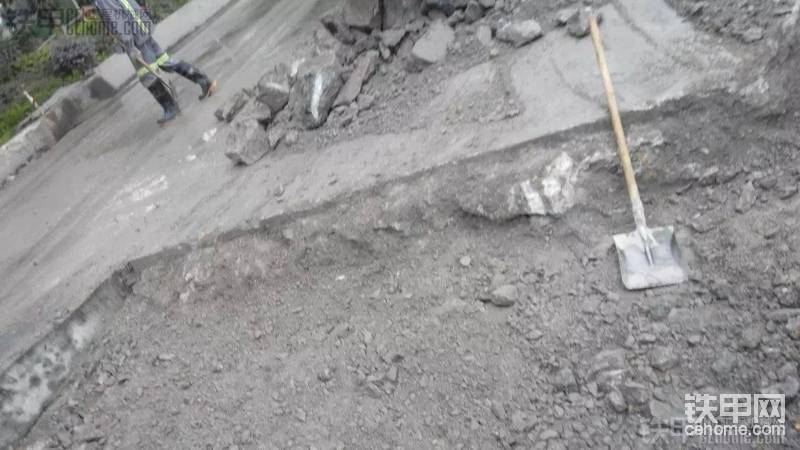

边上没有打到位,新倒了混凝土在没打到的位置就容易损坏,打这种锯好边线的水泥板,在锯好的缝边,隔着10~15公分就打个洞下去,这个必须的,不管是不是自己挖都要负责任一点。
