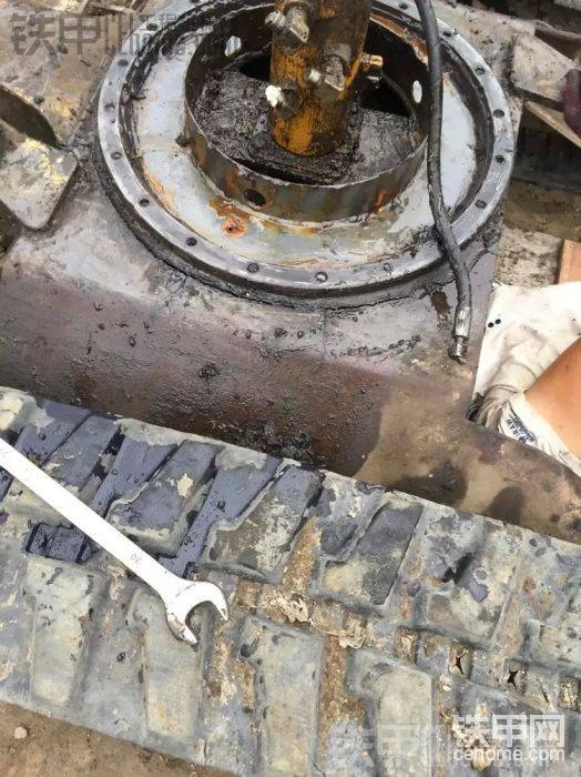

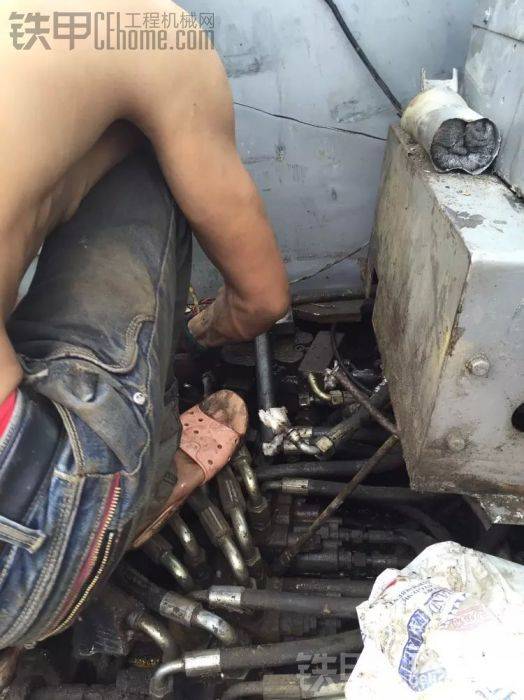

把驾驶室的座椅,操作底座全拆开,拆开可以看见中央回转接头,把上面的各条油管分开记,回油一条,左右行走四条,兔子挡两条,推土铲两条。再一条回转支承黄油管,可以用铁丝串联编排好,这样不会错,大挖掘机的少了推土铲两条油管。再把回转马达拆松抬起即可,这样可以推动整台挖机回转了!把下面一圈螺丝先拆了,然后可以把上半部分叉开移动到另一地方。

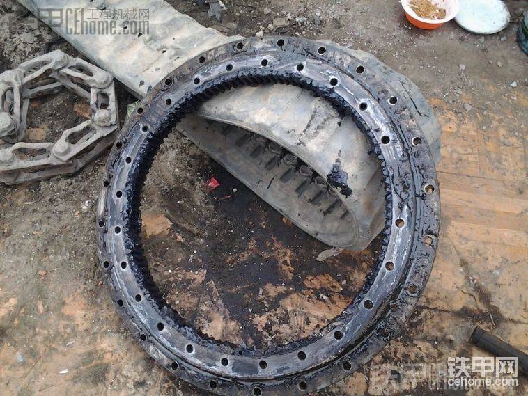

移开上半部分可以看见整个回转支承总成全部了!检查看看,确认是崩了几个齿,一般崩了齿会听到异响,有当。。当响声,或者回转到某部位不能动了,发现此情况必须停工,切勿强行施工,怕损坏回转马达总成,先把内圈固定螺丝拆开,把回转支承移一边去,当废铁处理,完成使用价值了。然后把黄油处理干净,再用汽油清洗,把那个铁屑洗干净。

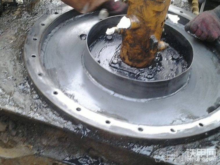

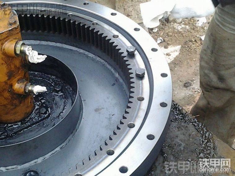

装上回转支承上紧螺丝,螺丝必须重新全部更换,以防有暗伤,造成断裂,得不偿失,螺丝必须采用高强度的,一般是采用国标12.9级,每棵螺丝必须用公斤扳手加紧,达到统一压力。上紧内圈螺丝,涂抹上新的黄油,抹均匀每个齿。抹好后依原样叉上半部分对准装回,要一致对准平台与回转支承的定位钉,再依次装回,怎么样拆怎么样装。。。
