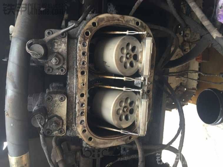

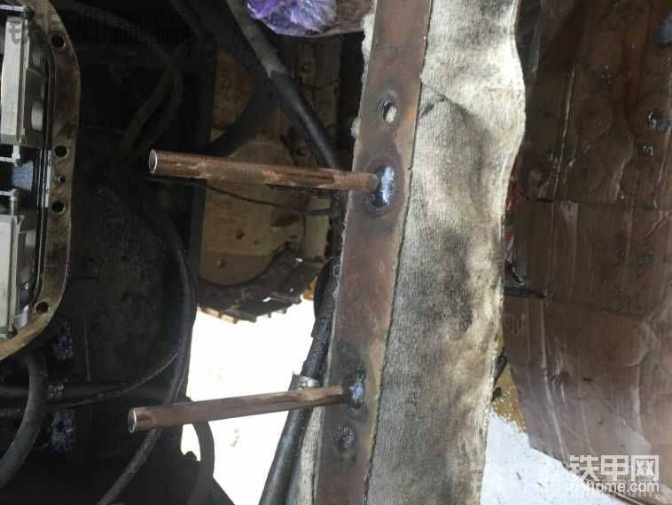

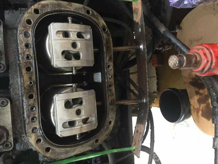

上次说液压泵吃力会响打算自己搞由于一直没有时间拖到现在终于搞好了早上六点多开始拆液压油铜滤网直接用方便袋套起来省的放液压油然后把后盖打开发现后盖以前已经修复过了是镀的铜又拉毛了配油盘也毛了到赛克斯厂里问了下说后盖修是能修但是因为以前镀的铜再磨薄了会不会掉铜不敢保证哥们想想还是算了吧哥们胆小直接买后盖吧泵胆配油盘后盖修理包.一包小卡环一共5100多后来谈5000块东西都是赛克斯买的感觉贵了不知道哪位甲友知道买贵了多少泵胆后盖配流盘帮我研磨好回来直接装第一次装这玩意真的不好装不过也还算顺利晚上装到6点多终于搞好了再试车怎么憋泵也不响了想想这一天收获也挺大的省1500块工钱
