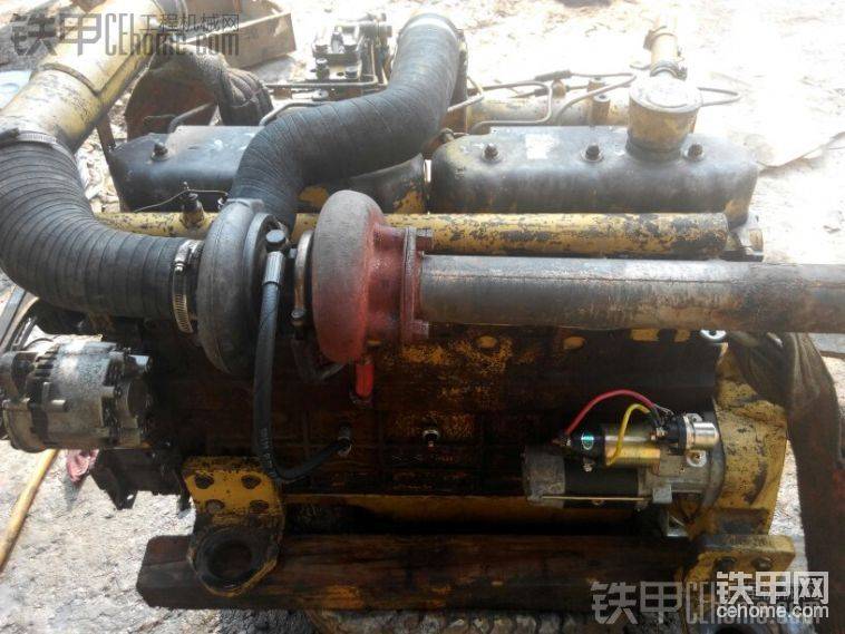

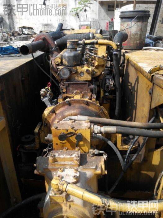

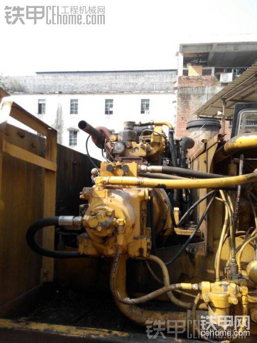

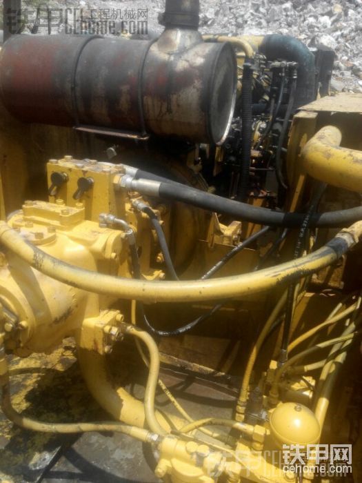

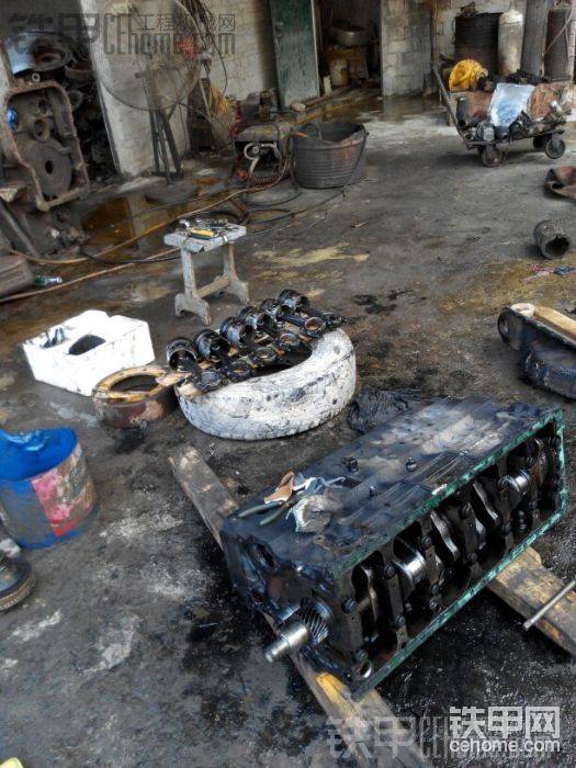

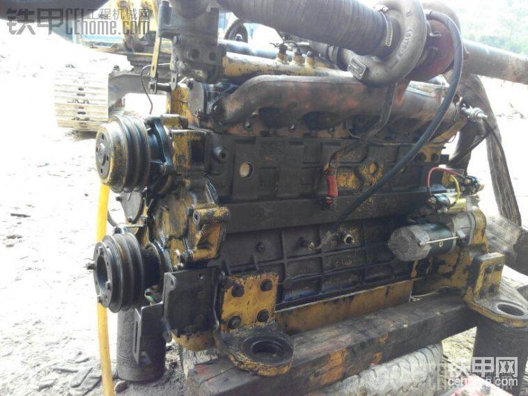

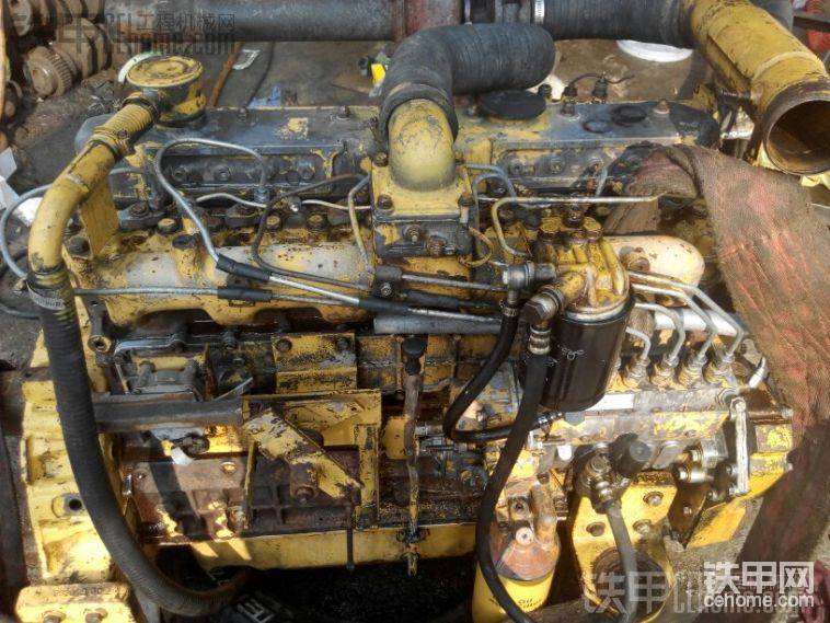

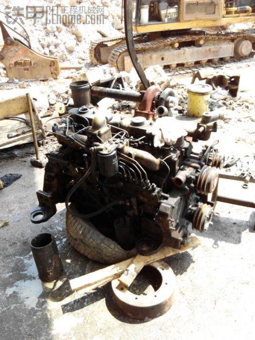

卡特200B  老掉牙的机子  虽然动作比不上几年的日立  三一  ,但是做事各方面还是挺给力的!这个挖机是2011年买回来的当时买回来16万  回来就自己修了发动机(挖机是我叔叔的,我叔叔是十几年的挖机修理师傅,而我了是学了刚刚满两年修理的学徒)  现在也用了好几年了  烧机油了,所以给他搞搞!下面是拆卸跟装好我自己手机拍的图片,拍的不好唔喷哈! 接下来介绍一下费用方面:配件 缸筒 活塞  环 大小瓦  止推片 大修包  两条密封胶   链接胶  机脚胶  上 中 下水管  一个机油感应器  机油格  柴油格  一桶机油  大概这么多吧!直接配件店买的用了4300块  缸体汤缸  用了500块  校了油泵油嘴 1400块  一共6200元整  我跟我叔叔两个人按装的  所以人工 其他费用都没有    写的乱七八糟的 多多包涵 !!
拆
拆下来之后 大卸八块&nbsp; 各种拆<img class="smiley" src="/img/smiley/default/hug.gif">
拆下来之后 大卸八块  各种拆
缸体
缸体
活塞
活塞
连杆
连杆

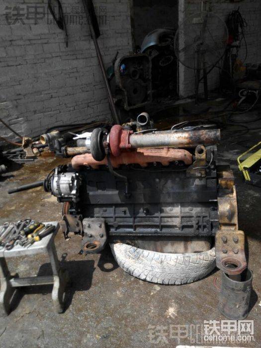

这个是装好之后的图片1
这个是装好之后的图片1
装好2
装好2
装好3
装好3
开始按装回机子上面
开始按装回机子上面

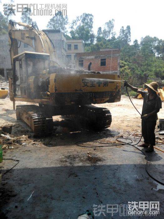

很久没洗车了 脏脏的
很久没洗车了 脏脏的
一起把水箱也得干干净净
一起把水箱也得干干净净
发亮发亮的<img class="smiley" src="/img/smiley/default/hug.gif">
发亮发亮的

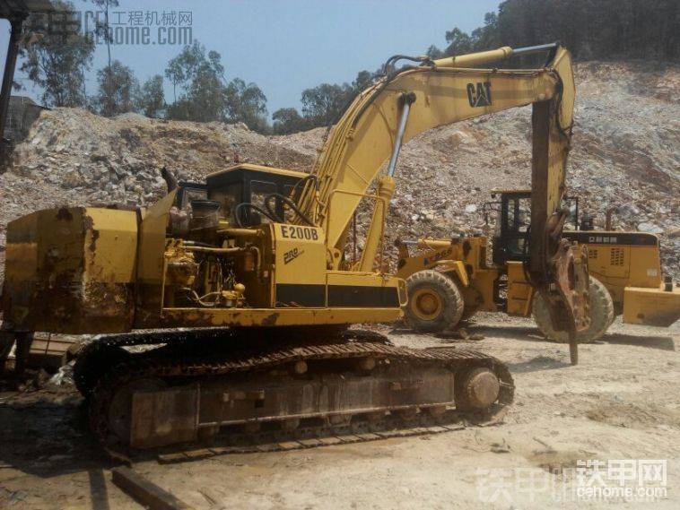

洗好以后得效果图<img class="smiley" src="/img/smiley/default/victory.gif"><img class="smiley" src="/img/smiley/default/victory.gif"><img class="smiley" src="/img/smiley/default/victory.gif">
洗好以后得效果图
