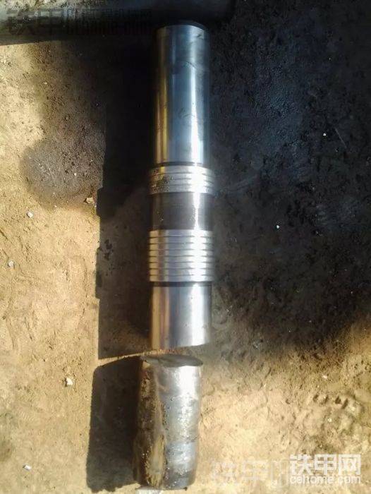

经常使用炮锤的兄弟,也许能碰到炮锤活塞断裂,但原因并不知道,怎会造成断裂?质量也有一定原因,也许都一致认为是疲劳所致,疲劳也是一大成因,但也有天气,人为夹杂因素在里面。与操作也有很大关联。 要保证炮锤延长使用寿命,除了正常的保养之外,还要记住操作要领,黄油基本上两小时之内打一次最好,保持钎杆与活塞击打面润滑,活塞也不容易变形,如果活塞变形也会磨损缸套和油封,缸套磨损之后,会产生漏油,也会击打无力,缸套磨损过大直接导致炮锤报废,钎套也会减少磨损,更换周期也会延长。
工作时对打击面,如一分钟之内不能打开裂时,考虑换一个角度击打,不能长时间,最好击打二十秒左右停顿几秒,长时间击打容易产生高温,经常高温油封会加速老化而产生渗油,修理误时误工。
普通的炮锤最忌水下作业,因为没有防水设计,水和沙质特别容易侵入缸套里面,顺流而入液压油,导致油质受到污染,液压油变白,变混浊乳化。沙泥进入缸套容易造成拉缸,也会损坏液压件,切忌!
当发现炮锤声音沉闷或者与平常不一样时,不能强行施工了!一般活塞断裂会产生闷音,往一压时钎杆比较重,是活塞产生裂口有锋口了,和油封强行磨擦,感觉重。锋口也会像刀一样锋利,把缸套磨坏。

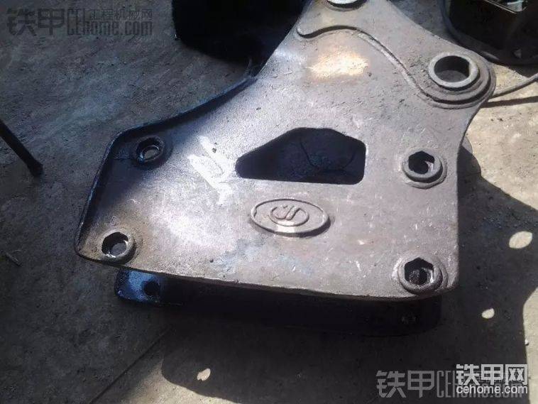

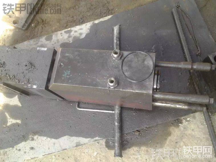

把外壳取下来,只需把上面四个夹板螺丝拧开,如果螺丝上面沙泥,先涂点废油,可以轻松点,实在不行考虑风炮了,对风炮来说都不是事。哈哈。。

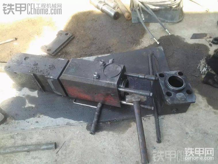

拆开上面四个长杆螺丝帽,炮锤就可以分体了,顶上那个是氮气室,由液压油推动活塞往上到氮气室,达到一定压力时,推动活塞产生能量往下击打钎杆,周而复始运动。端口有一个密封圈,注意检查。切记:拆长螺栓必须先把氮气放掉,预防伤人。

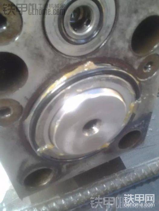

一般活塞是往氮气室这一头取出,后面还有个活塞挡圈密封的,,即可用锤轻击可以取出,刚拆开活塞前端己掉出来,,取出之后除了断裂之外,发现前端有高温痕迹,前端变形凹凸不平,己变形,这是长时间击打产生高温症状。

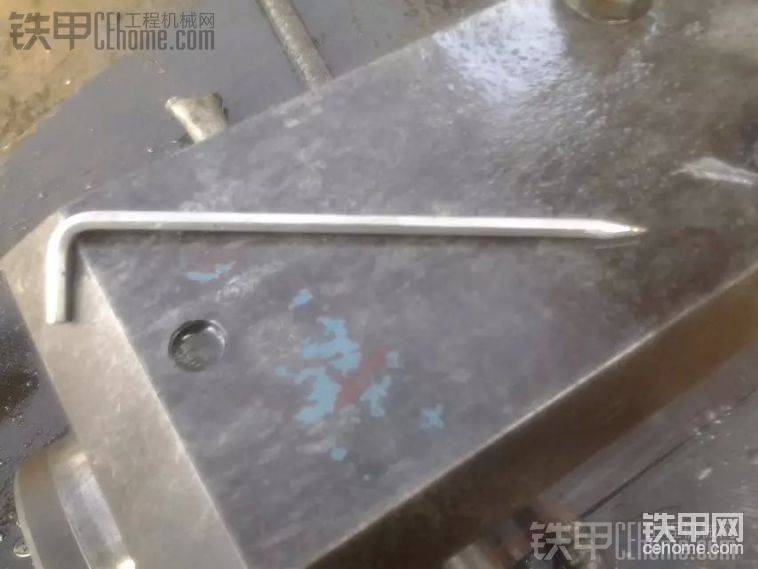

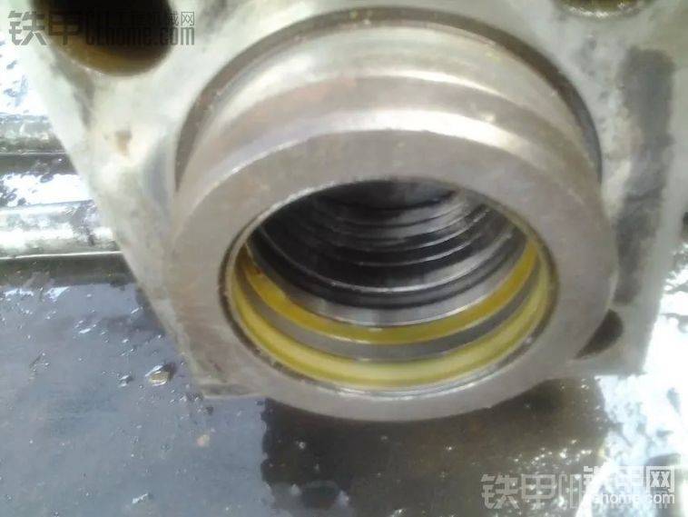

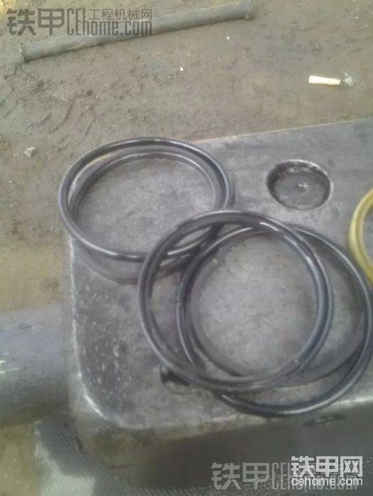

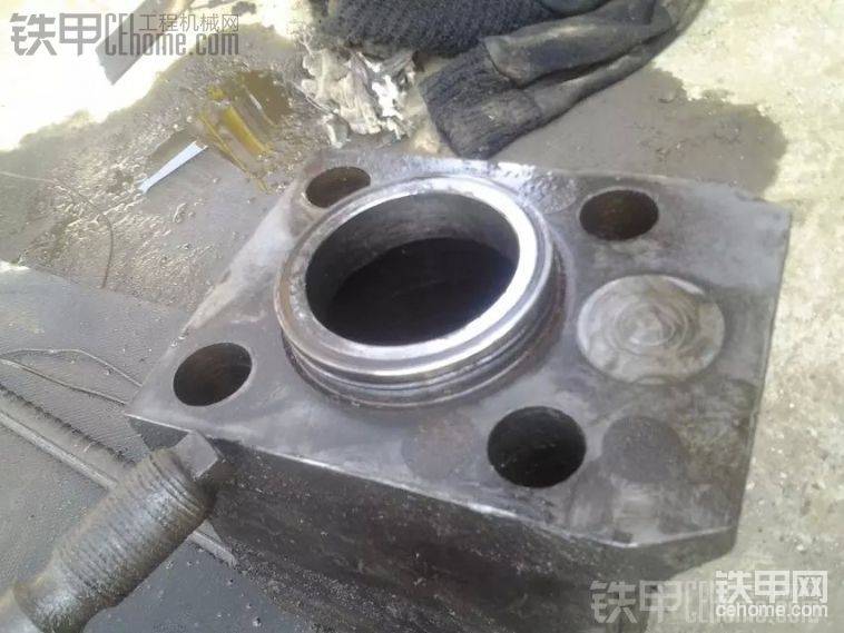

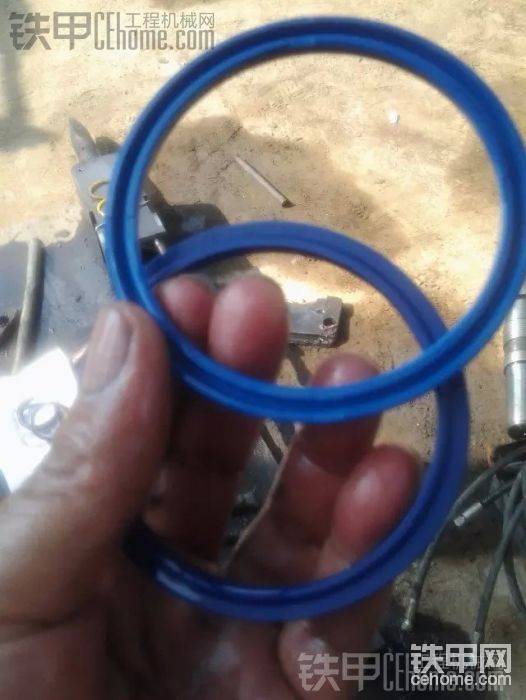

取出活塞之后,可以看见中缸体的密封圈,普通炮锤一般由两个密封圈组成外加一个杯思缓冲,外一个是防尘密封圈,里是防渗油,杯思在是里面。更换密封圈时,必须自己打磨一把好工具,最好用钢线或者过硬的长形的工具打磨,我是用一把加长的小内六角打磨,必须把头子打成尖锥形,这样更容易把密封圈起出来。

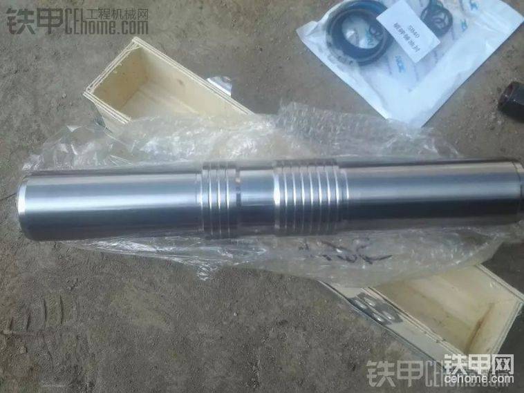

这是选够回来的配件,一般的国产68锤都是仿韩国的水山锤比较多,配件还比较通用,生产国产锤大部分也在青岛、烟台的多,所以配件还是便宜。活塞550块,修理密封件120块,长螺栓两根140元,国产件也分不出正厂副厂,能用就行,不要在乎价格多少几块。
缸体之内最好用汽油洗干净,用气吹一下,把前端的Y形圈取出,里面的Y形向内,防尘圈丫形向外。后端是一个气环,两个油环,油环带有O形圈的,更换时一并取出,装进去之后用圆柱形的物体压一下密封件,防止凹凸不平,装活塞时碰坏。

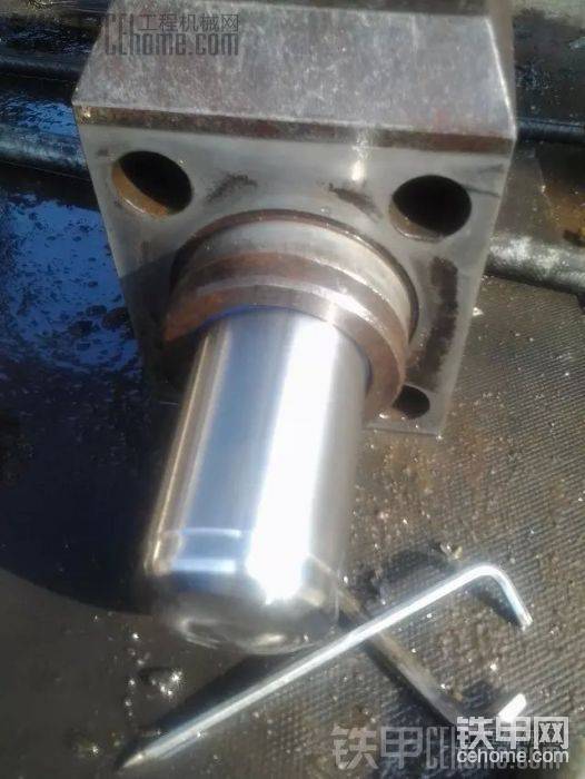

装活塞时先涂一层润滑油,然后慢慢套入,轻放注意别伤手,把活塞套到位,再装后端活塞挡圈,装挡圈时最好用黄油把O形圈沾好,防止错位。装好长螺栓套入中缸体,再装氮气室。套好之后上螺丝帽,不能用风炮打,要人工上紧,风炮一下打紧可能导致氮气室变形而漏气,要对角上紧螺丝帽之后,用公斤扳手加紧,达到每个螺丝同等压力。再装好夹板,算是维修完成了!
