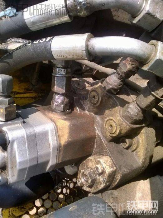

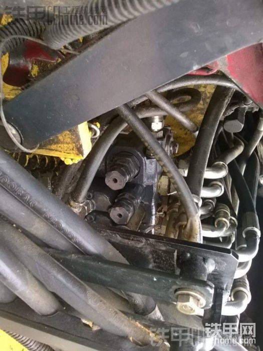

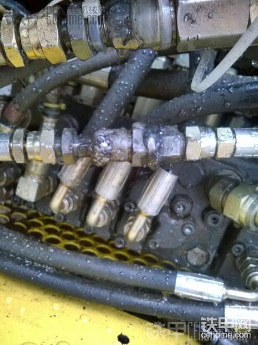

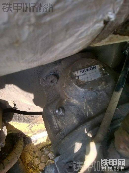

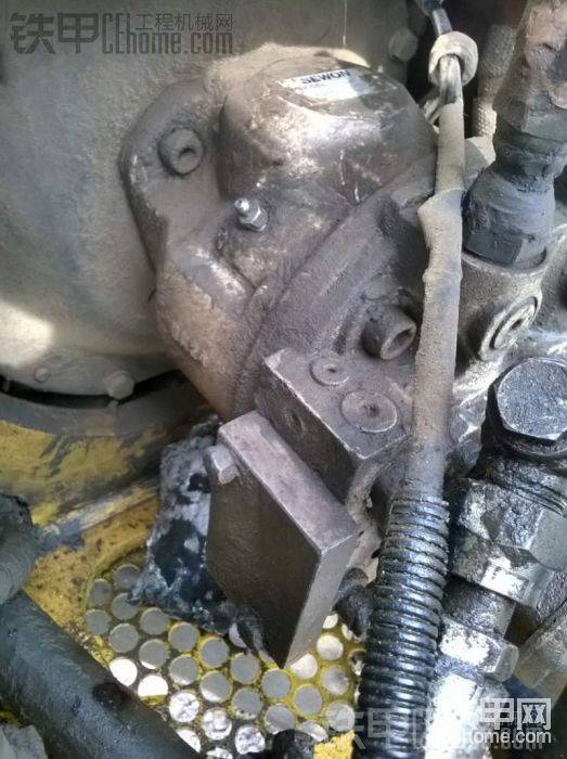

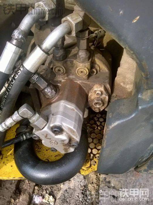

你这泵好像斗山泵
柳工908C
2015-08-16
阀好像没改!大泵是以前的机主改的!我觉得挺好用的!而且我问过商了!想在换新泵的话!好多机型通用的泵!我询问过我这泵牌子!说是韩国川崎的!8500元总成!现在还好用了!暂时不用管它!
