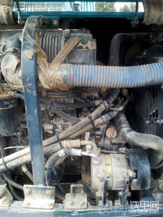

这是干完活冲水箱和散热器的
这是干完活冲水箱和散热器的

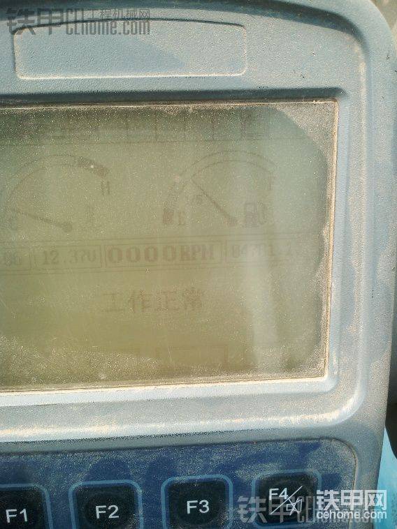

新手第一次在这发帖 想问下各位老师傅
我的山河70在干活的时候开着空调干活和不开空调都没问题 (一般1500转到1700转干活)
就是在干活途中因为会下车问问怎么干活 所以会把油门减到怠速700转左右
接着再上车干活加油门的时候 加到正常干活转数  一做动作就会憋车就算继续加油门,不做动作也会憋死车(最多10秒就憋死) 有点和供油不足的感觉一样
熄火后再拉车第一次会拉很久不响车 第二次拉也会比平常启动慢 不过第二次车启动后再干活就什么问题都没有了
想问下各位师傅是什么问题 车现在干了4700多小时 从新车到现在都是自己开
顺便上几张图
