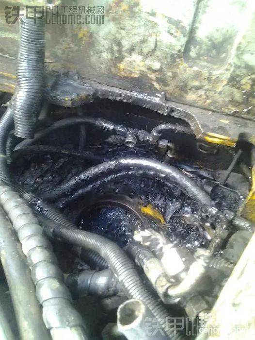

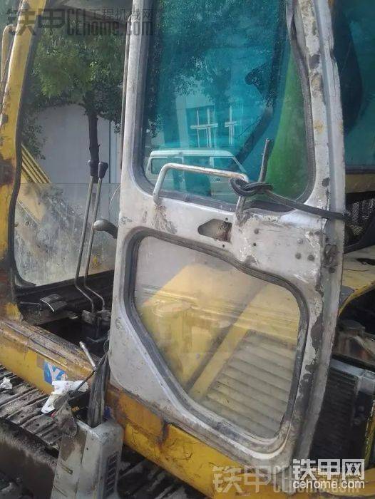

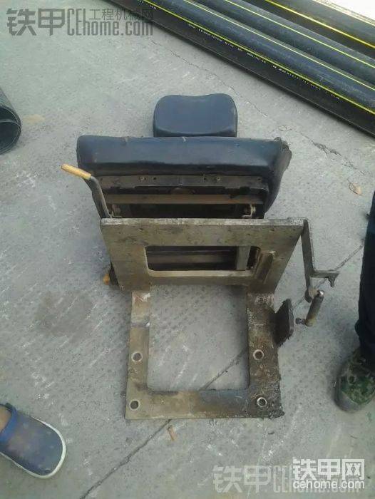

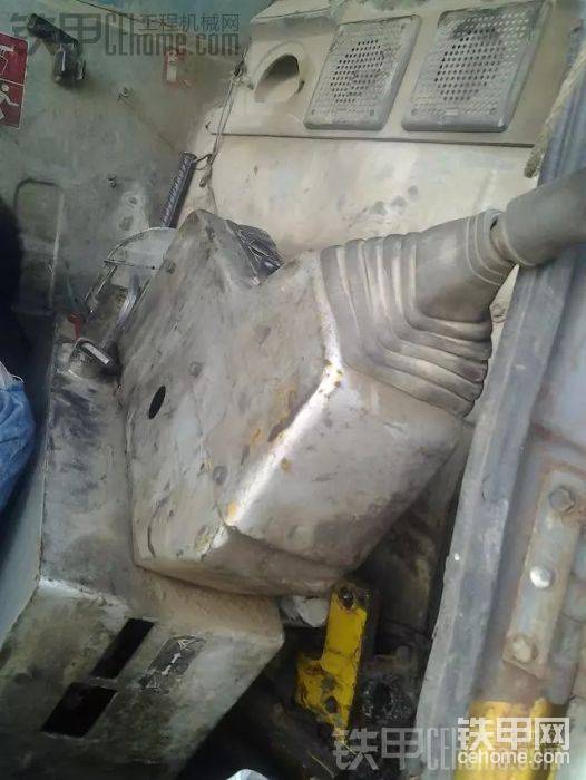

今天换这台是kyB系统的,这种玉柴35-6机回转设计在座位下面,位置大小,特别是我们这种重量级人物,身体都不好钻,拆开比较麻烦,必须拆座椅,操纵杆底座,还好座椅只有四个大螺母,比较方便装拆,操纵杆底座只需拧开螺丝搬到一边,无需拆卸先导管,还是设计得几较合理。拆开座就看见回转在驾驶室右侧了。
这种回转总成固定螺丝只有六个螺丝,把那几条油管拆开,怕油管装错,可以先用铁丝固定,这样省时省力,拆了油管,把马达连接部分先取下来,可以减轻份量,方便取减速箱固定螺丝。

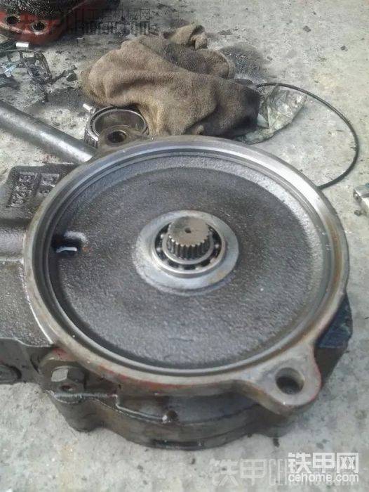

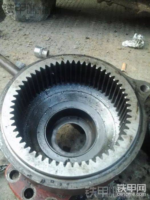

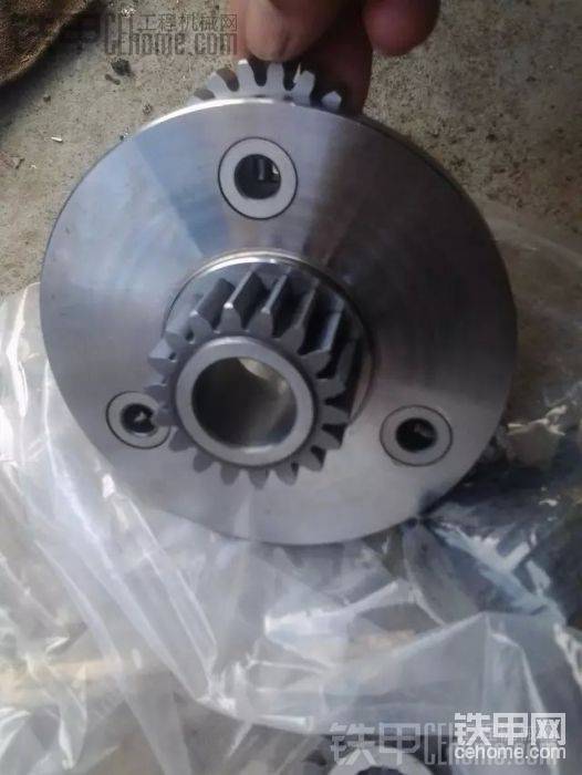

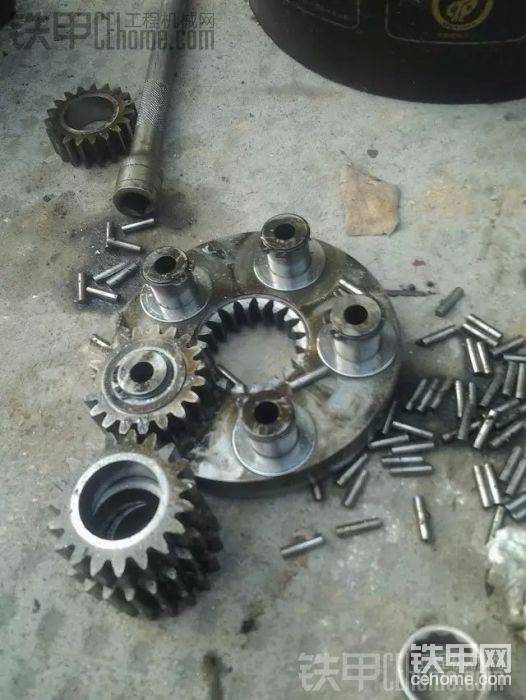

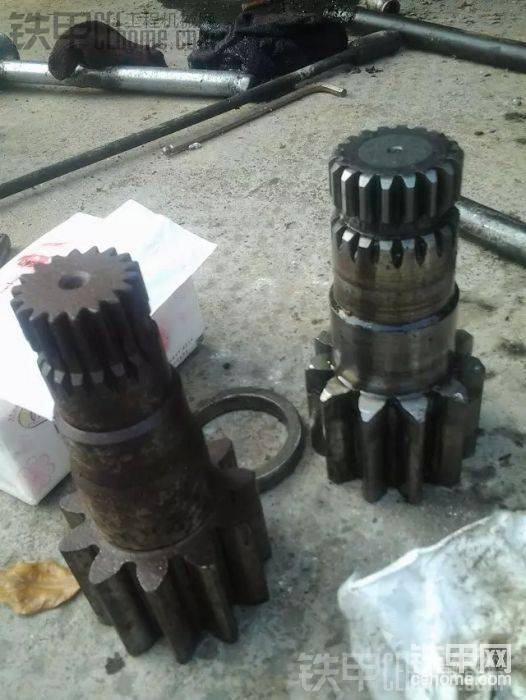

打开减速箱之后,仔细观察发现是由输出轴大轴承损坏引起的,由于轴承损坏之后,再强行回转,巨大的扭力作用下,再把里面的减速齿、小滚针轴承全损坏,无法修复,只能更换总成。

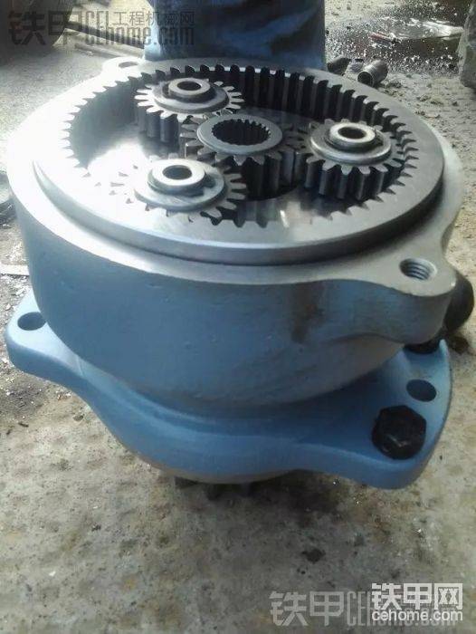

经过电话咨询,原装进口的要一万五左右,只卖总成,减速箱不分开卖,感觉大贵,这台破机价值也是两三万块,没必要买原装的。另外打听一家副厂生产的,才三千五百块,还三包一年,考虑这破机开一两年也该回炉了,还是选择副厂的,拿来与原厂的对比光洁度、齿轮件还是可以的,也应该说一分钱一分货。
一定要记得清干净回转支承里面的杂物,因为轴承损坏,有许多铁屑流入回转齿,把原有黄油一并清净,然后用柴油把每个齿清洗一下,一边推一边洗,如果不清干净特别容易磨损减速箱齿和回转齿。清洗干净之后,再涂抹回黄油。再依次装回,装减速箱之时,最好用塑料袋套好,防止杂质进入。
