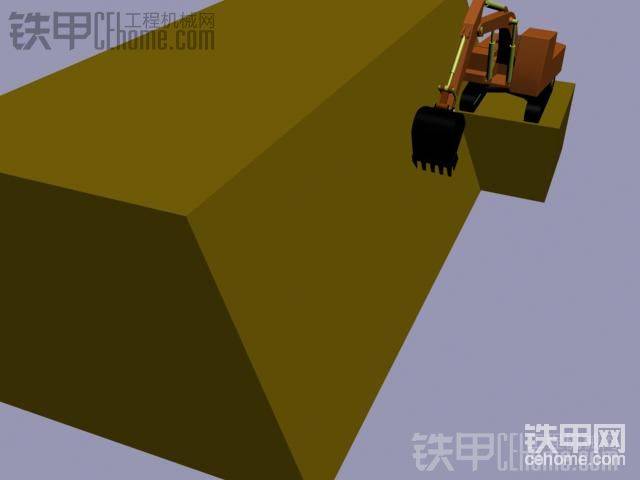

 这种修整边坡的方法其实也经常用到,确实值得一说。相对于上篇帖子中的正面修整边坡的方法,这种边刃和边齿修整边坡的方法,会在要求不太高的情况下用到,例如挖沟时沟的边坡;装车或者甩土时预留边坡毛坯时,等等,,,  其实简单的讲,这就是挖掘机处在边坡侧面的一种修坡方法

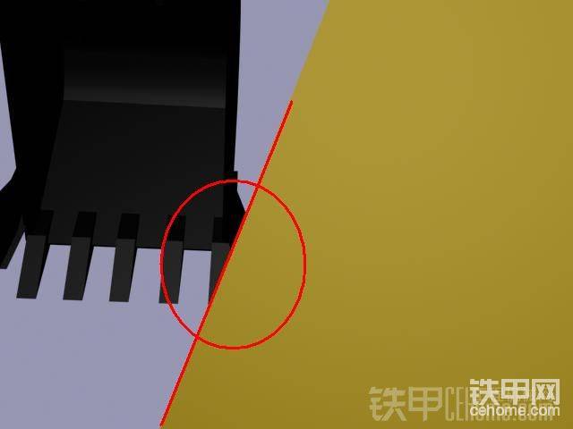

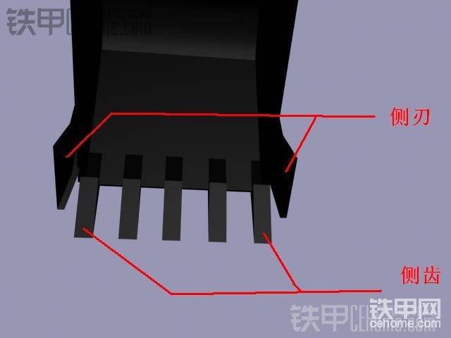

种方法最大的好处就是,由于挖掘机是从边坡的侧面操作,所以驾驶员可以一眼看出边坡整体是否平整。  而缺点就是,对边坡表面的处理,做不到非常的精细。下面我们来讨论下,具体的操作方法和技巧。   根据坡度(或者叫坡比,也就是边坡的垂直高度和水平宽度的比值)的不同,铲斗的工作部位也略有不同;
当坡度大(也就是坡度较陡峭)时我们更多的是只用到铲斗侧刀刃,这时可以得到一个相对精细平整的坡面。

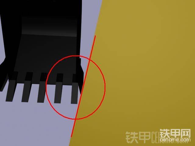

当坡度小时,我们主要用到的就是铲斗的边齿和侧刃,
这个时最后的效果就会有点粗糙啦。

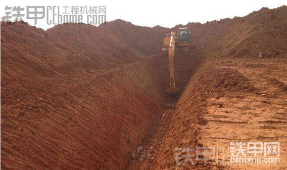

操作时的方法,这类边坡一般是由多条这样的痕迹构成,
我在构思怎样说明这个动作的时候想到了一个动词那就是“削”,通过铲斗的侧刃和边齿,一次一次的削掉多余的土,留下的就是一个平整坡面了,这是一个多次成面的过程,追求的是整体的效果,这时候你只要把铲斗的边侧和侧刃想象成一把雕刻刀就好。(这里有不够详细的地方希望甲友能在回复中补充,)需要特别注意的是,挖掘机一边削坡,一边后退,时刻留意,上边线和下边线是否笔直?
也就是图中的两条红线是否笔直?如果有弯曲就及时调整,这样就不会有太大的问题。其他未能提到的细节或是重点希望热心的甲友能够一起补充。
