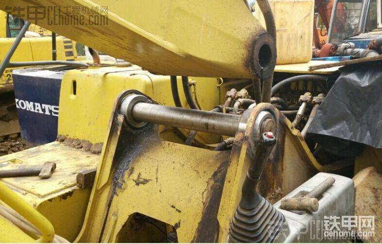

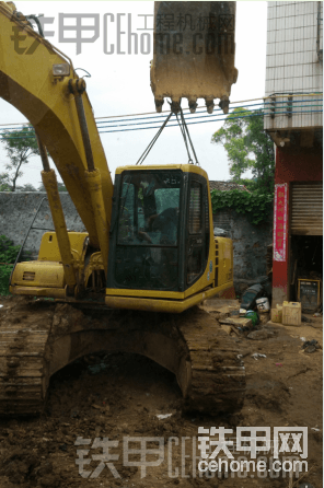

  首先搞一下松动的大臂座横销,

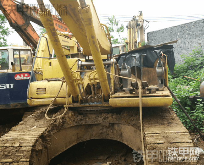

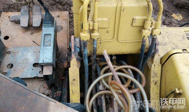

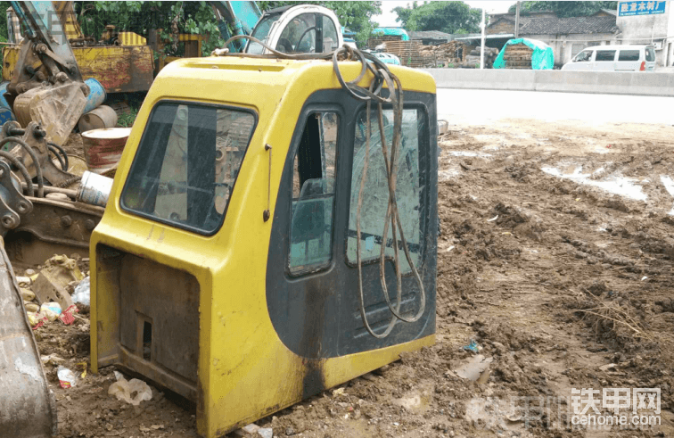

  拆下驾驶楼,光秃秃的,难看,
  电焊师傅还是蛮快的,去顶了一天班回来,就烧好把套子放上去啦,
  拆下来的驾驶楼孤零零的放到一边,
  OK大臂座焊好啦,
  把驾驶楼调上去装好。

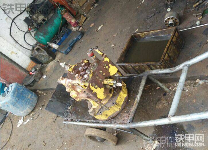

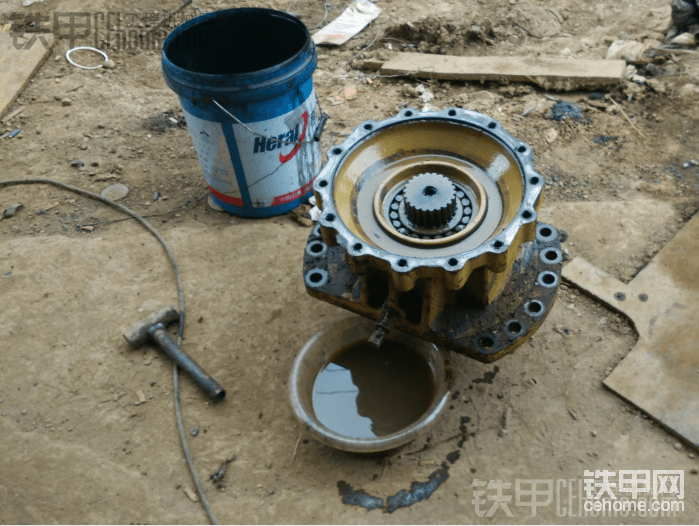

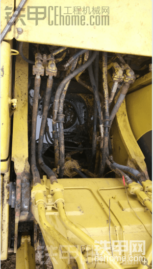

  旋转泵漏齿轮油,调出来时人没在现场,只好拍个洞,
  旋转泵检修中,
  吃油太厉害了,200升油才烧12个半钟,只好把柴油泵也拿去校正。

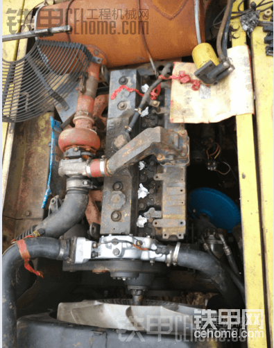

  水温太高,把风扇叶及水泵换了,不知会不会有效果,哎,水温高,挖掘机最难处理的问题啊!
影响原因复杂多样,头疼。
