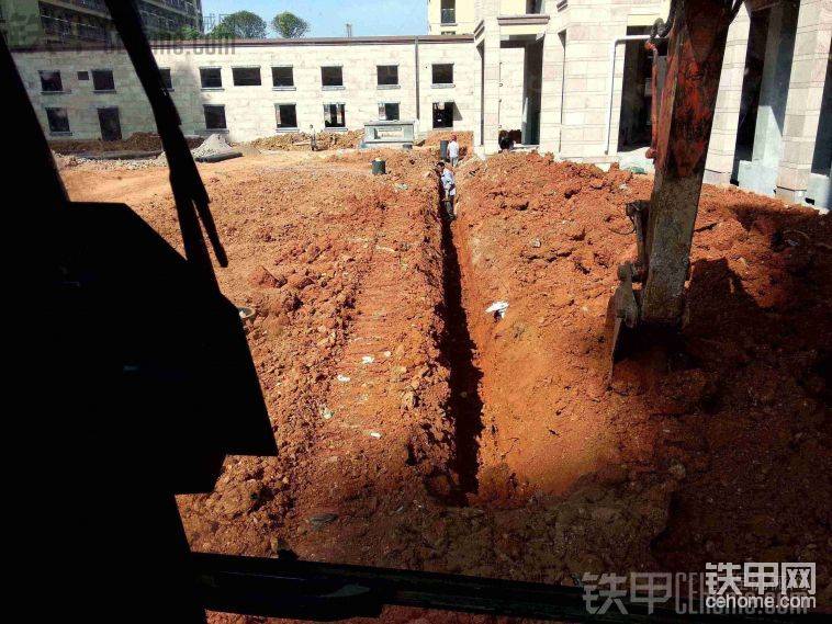

今天走神忘记地下有水管了 把100MM的水管挖破了内疚哇害包工头破费了!燃气管破损有危险性,必须其他管道埋好后最后埋以保证其它管道施工不会挖破燃气管 经常必须要从其它管下面通过,太难干这活不能走神,问题是以前干活都是下意识的在挖,脑子都想些乱七八糟的东西。
看见大神们都挖的很好看,这段也挖好点,嘚瑟一下,其实这沟就一个要求就深度不少于70,只要别弯的离谱!~
没撒白线做标记
没撒白线做标记
