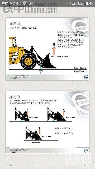

      通常评测这类文章里常提到掘起力,下面图中说的就是掘起力的测定和定义。
			掘起力只表示铲斗油缸在理论上能传递给铲刀口部的力量,它的实际发挥受铲斗底销高度和铲斗深度的制约。

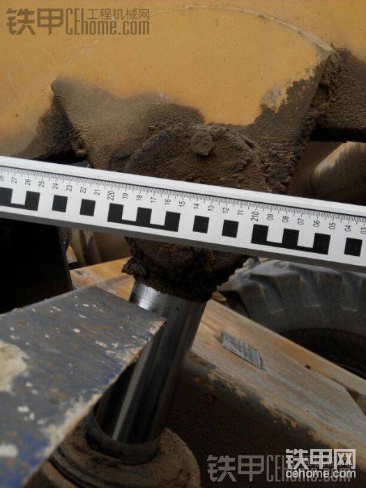

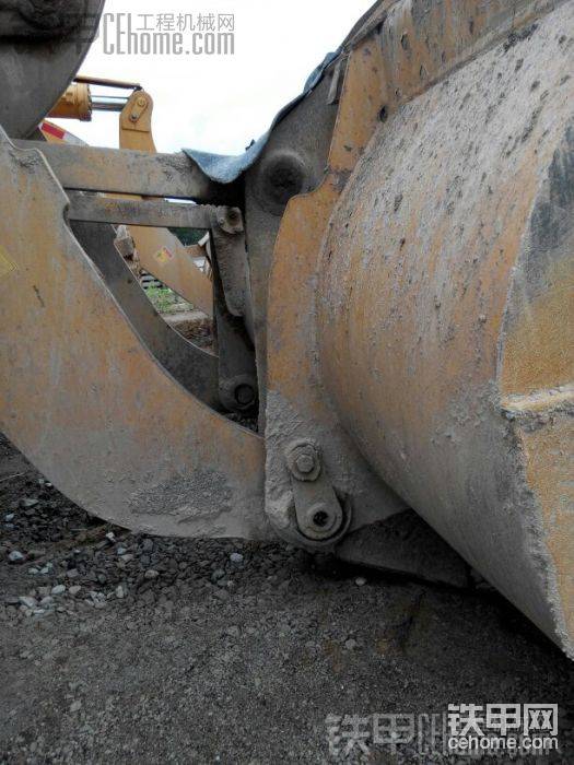

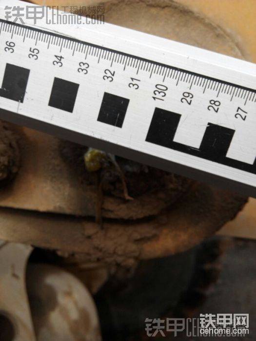

			这是龙工850和855B的斗底部位的对比。850底销距地高度约20厘米,动臂前端有一过渡部位与地面高度约10厘米。这是1万+的机子量的,新机还要小些。855B的约28厘米,没有过渡。铲掘时的反作用力会使机架前轮下沉,850因为有动臂过渡段在地面的支撑,前轮受下压力要小于855B,所以,850的掘起力数值接近实际使用的情况;855B要达到理论数值,把动臂下压到地面,前轮胎变形非常严重,如果非要暴力铲进的话。而且,855B长轴距,铰接中心离前轮远,前桥分配到的重量比850要多得多,堆高和满铲推料作业中,提动臂时,前轮弹跳也比850厉害。所以平场时,850可以满铲推运,一次推平;855B推平时,铲斗里不能有太多物料。

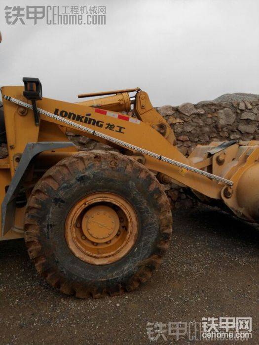

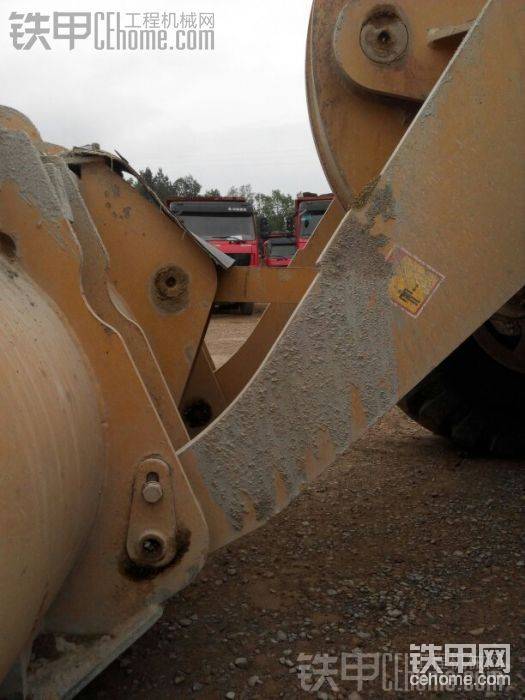

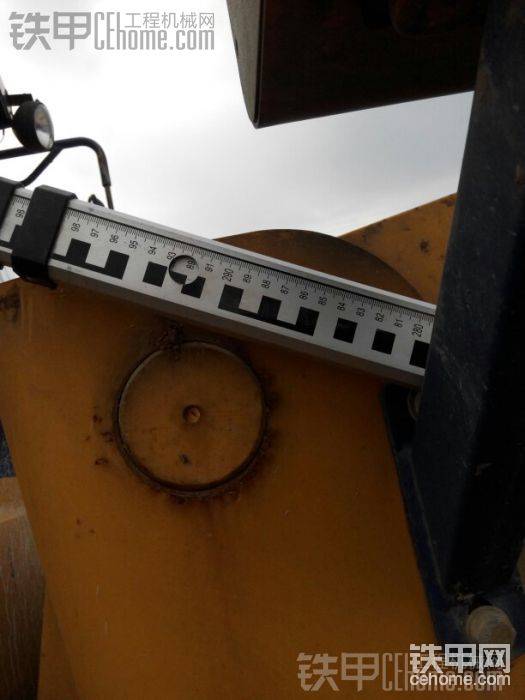

			这是二者动臂的比较,动臂两端铰接销中心距都是2.9米,但850卸载高度要大于855B。很重要的是,850动臂前端能接触地面,855B还差一截。由干850的铲斗角度比855B大,在刮平作业时,850对地面物料接触深度大和铲斗角度大,效果好。855B工作装置在放平状态,动臂油缸完全收进,新斗新齿才能和地面贴平。或许设计师真的认为平场就是以这种姿态转悠就能完成。这里要特别指出,前装式装载机所有作业的基准都是前轮接地点。机器要适应各种类型的作业,铲斗对前轮接地点必须有足够的活动范围,而且必须把前轮胎的受力变形考虑进去。855B铲斗和动臂的活动范围是不能全面适应作业需要的。以整平为例,铲斗动臂实际上是以前轮接地点的平面上下动态调整来实现的,855B动臂调整作用差,铲斗下穿刺趋势一形成,就难以改出。因为斗底销高,动臂下放范围少,对铲斗后端下压力小(或者有时没有),不能与地面阻力相配合,抬升斗前端,斗中物料一直压着向下穿行。另一个例子是机器后端下落,需要把车前部物料削低时,真叫人窝火。这就是直形动臂单摇臂车整平难度高的原因,甲友们对这个解释满意吗?

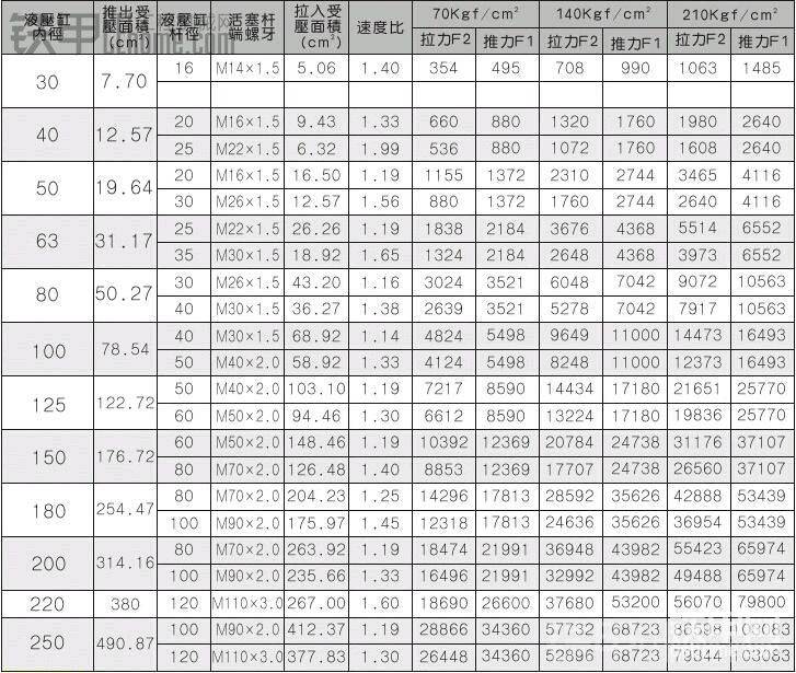

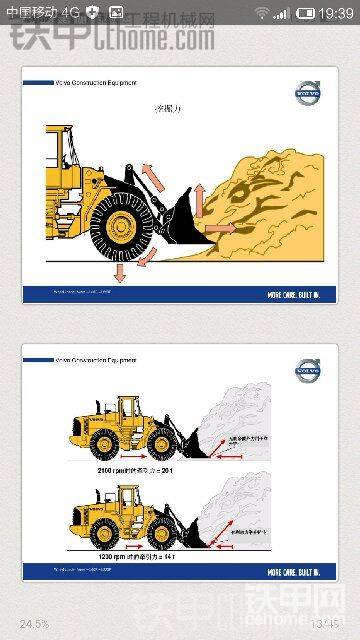

对动臂力量的专有名词是提升力。对这个力的大小是否重要在论坛中有过讨论,个人认为它当然重要,因为它直接关系到装车快慢、铲取物料的快慢、铲斗满斗的机率。因为装载机是正铲机械,最有效的铲装方式是联合铲装,提升力大动臂力量大,铲斗在料堆中划过的面积也大,自然更能装满。而且,动臂伸出速度力量加上车的速度牵引力,对料堆的穿刺更强。850和855B二者的提升力大约是动臂油缸出力的1/4和1/6,由于涉及到太过专业的解说演算,这里不作过多讲解,如果想打破砂锅问到底,可以在豆丁网搜看《装载机设计》论文、力的分解、力矩、力臂等内容。由于没有找到原车资料中液压缸径冲程的数据,只能量取活塞杆直径反推。850铲斗缸杆径60动臂缸75,855铲斗缸径100,动臂缸杆径85。下图是液压缸出力表,大家可以看出,850提升力大于855B。但850的液压缸冲程都比855B大,这也是数据上三项和850比855B要长的原因。855B的铲斗油缸杆是很粗,推力大了拉力变小了,翻斗快了刮平时力量小了。

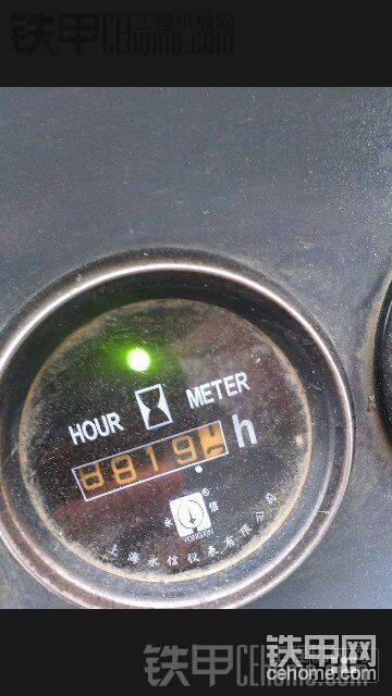

总结来说,850的工作装置设计更适合各类工况,装/卸更流畅,短轴距,小跨距铰接,自重轻是硬伤。855B工作装置设计有缺陷,长轴距,对中铰接,自重大一些,有利于牵引力的发挥,同时,轮胎磨耗更大,我知道的是公司三台855B不到3000小时都换了前轮胎,其中时间最长那台3500小时,全车胎都换过了(就是我去年在G317线接手的那台855B)。而我以前那台850到7000多小时还是原车风神胎没坏过。当然,这和公司机机用的人多用得狠有直接因果关糸。
