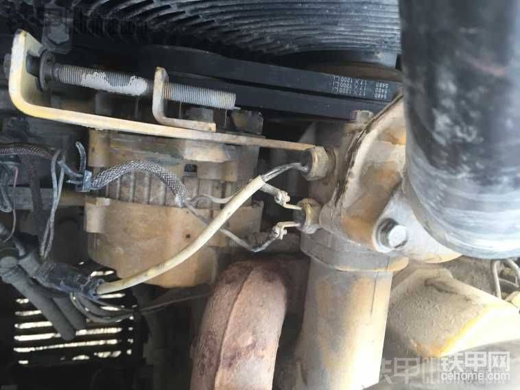

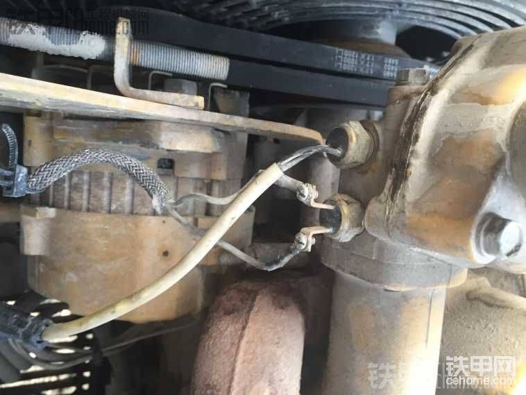

卡特启动车提示水位低
manwang-
2015-07-16
我不知道你的新换的副水箱是否正厂品?如果是正厂品,你直接连上插头,不就好了吗?我的建议是在你的水位传感器失效情况下实施,取消失效的传感器。
我的卡特320CL
2015-07-15
那还用插副水箱么?
我的卡特320CL
2015-07-15
那还用插副水箱么?
我的卡特320CL
2015-07-15
那还用插副水箱么?
我的卡特320CL
2015-07-15
那还用插副水箱么?
manwang-
2015-07-15
跟以上同样问题,同样处理措施,但是,不要剪短电线,只把插头两根线连起来即可。
我的卡特320CL
2015-07-15
是吧那副水箱下面传感器的两个线剪短然后接在一起就不接传感器了还有一个我换完机油为什么报警说机油液位低其实不低
我的卡特320CL
2015-07-15
manwang-
2015-07-15
出口的两根线连起来-不要连传感器的,连接去传感器的两根线。
我的卡特320CL
2015-07-15
那个副水箱我也换新的了请问怎么短链接
