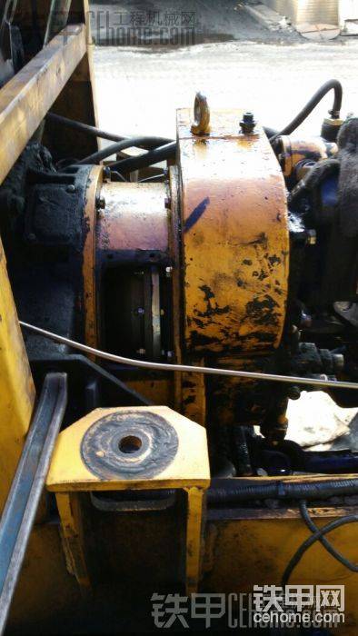

这个好修吗?我的也是816的

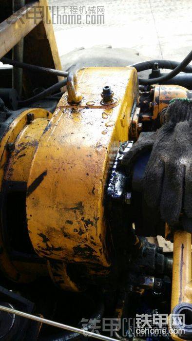

我家边上就修铲车.我还没见过最上面+管子的. 传动油在下.上面接管子有用? 有螺纹的底座嘛................我目测是放压阀掉了.只剩个底座了. 因为所有变速放压阀都在上面.在下面那油不漏的哗哗的.

手机党发不了,你的变矩器怎么了,我的是漏油但是漏的不多,可能是油封坏了吧

我也怀疑,但是我们装好了也没有管子多,也没有其它接口啊

应该有根管连接变速箱吧

是啊你可以发张你那变矩器的图片给我看看嘛

你这是修的变矩器吗,我的柳工816也要修变矩器了

但它上面还有螺牙不知道要扭什么的,现在启动还会冒气和喷油出来

和变速箱上面的那差不多,排气用的
