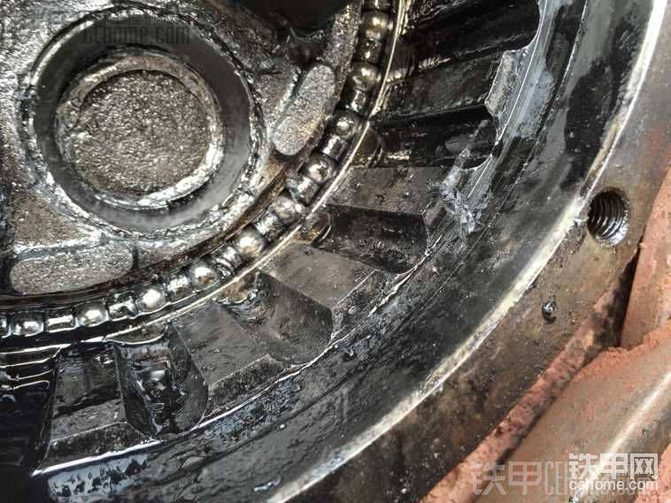

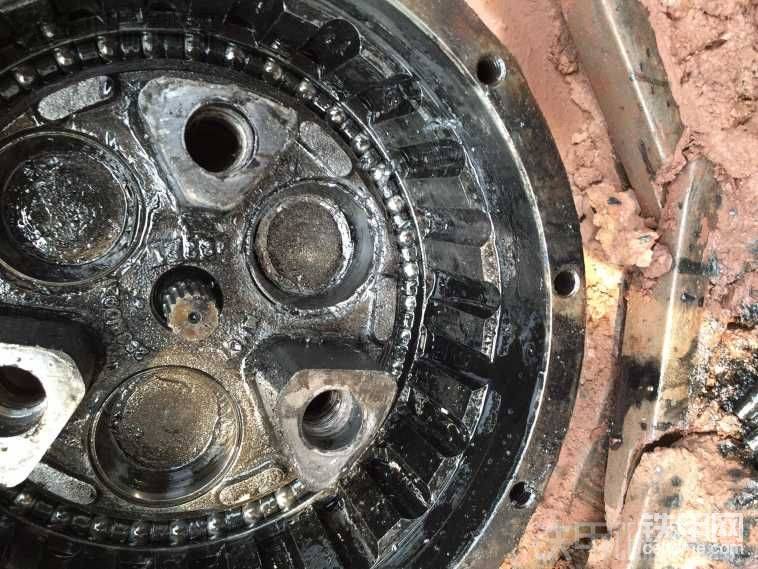

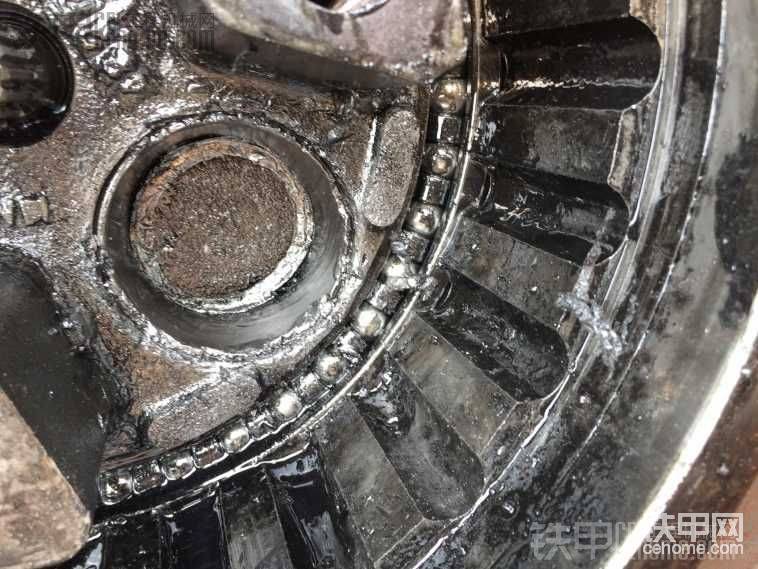

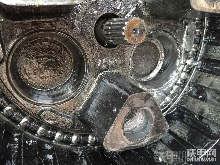

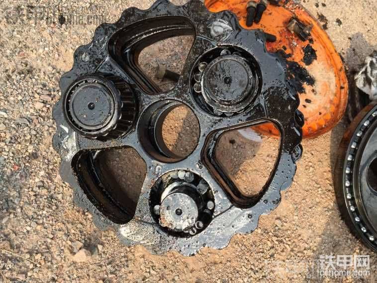

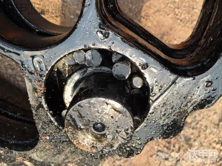

甲友们,告急告急

机王也这样啊
张跃
2015-07-24
是的,建议换走齿轮的总成。有国产的总成。质量还可以。价格约5000左右吧,我以前换过两个,到现在用着还好
181****3251
2015-07-24
减速机换了吧,光换齿轮不耐用,以前修过的多了,运气好的话能用一两年,大多超不过半年,有的几天又坏了,都建议换总成
1225933345
2015-07-24
换个摆线总成就好了,其他的看情况换
挖机作伴
2015-07-24
修还不如直接换
岳宇轩
2015-07-23
换两对拆车件吧,买一个装上,部走直线
捞得鱼儿归
2015-07-23
这几天我天天修换总承,平的4千多就交易了,现在几本都是换总承多,
yucai
2015-07-23
楼主你好!你的修好没?没修好那边马达卖吗?
挖机作伴
2015-07-01
那师傅也是这么说的
1214198686
2015-06-30
我也试过才几天就费了,摆线的不耐用,换行齿轮的吧
