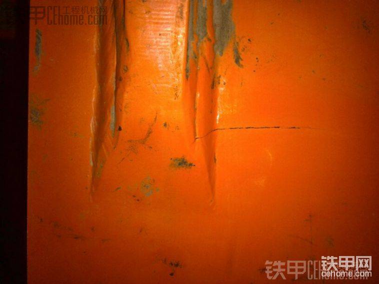

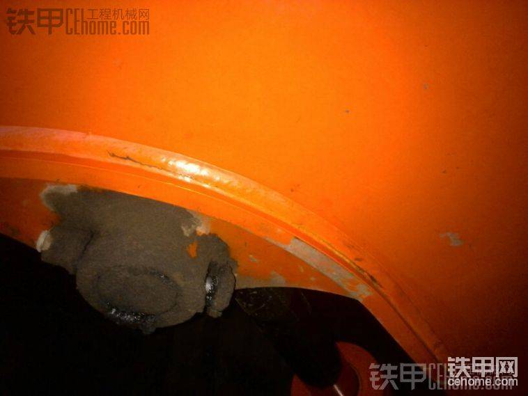

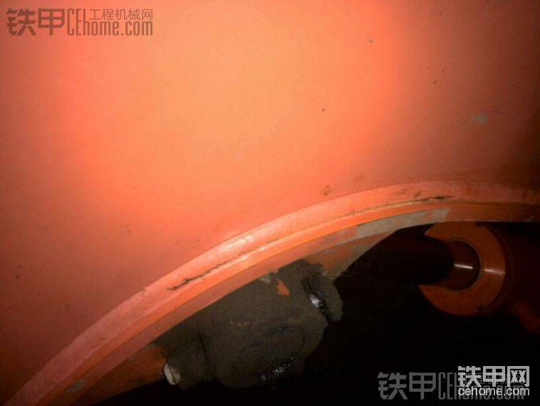

日立70裂臂了
132****7773
2018-05-26
跟你是同一个地方!裂开!!
132****7773
2018-05-26
我的日立70大臂也裂开了,你怎样焊接的!分享一下!!谢谢啦!!
日立EX8000-6
2015-06-11
补焊吧
小白鸽
2015-06-11
在我这300元修好
病号
2015-06-11
这 个毛病不怎么好处理的。割槽堆焊,只会更糟糕。最多用一两个月。应该从里面焊出来,用
任四我行
2015-06-11
进口的75us也裂过
挖出我的生活
2015-06-11
焊呗
快乐先生
2015-06-11
质量问题
挖不动就算了
2015-06-11
我的也是如此,通病,妈的大臂拐弯角度太大了,裂了第一用高强度焊条焊好,打磨喷漆就好了,以后做事注意不要跟小松卡特比力气,应该不要紧,至于帮钢板,我认为一样的该裂还得裂,角度是硬伤,唯有温柔对待了
闪电链
2015-06-11
赶快补上,听说有技术可以从大臂里面补
