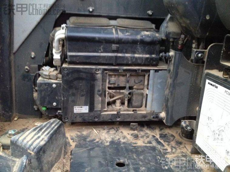

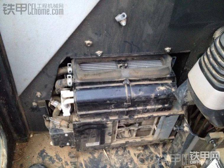

小松56-7空调风特别小 不凉 求大神救我!!!!
李响
2016-02-19
我是拆开之后用高压水枪冲的,效果不好,打算到夏天重新按
念夏
2016-02-18
你是怎么清理的?我明天打算自己拆,可现在不知道怎么下手了?
李响
2016-02-18
风机的上面,风机能拆掉,蒸发箱就不好拆了,建议你找专业修空调的给你清理
念夏
2016-02-18
蒸发箱在哪里,能说下吗?好拆吗,急急
念夏
2016-02-18
蒸发箱在哪里,能说下吗?好拆吗,急急
李响
2016-02-18
图片看不到蒸发箱,如果不是太懂,就找修空调的给你清理吧
念夏
2016-02-18
能帮我看看清晰那里吗?空调风很小
念夏
2016-02-18
能帮我看看清洗那里.我的空调风量1-3档一样小,先谢谢了
