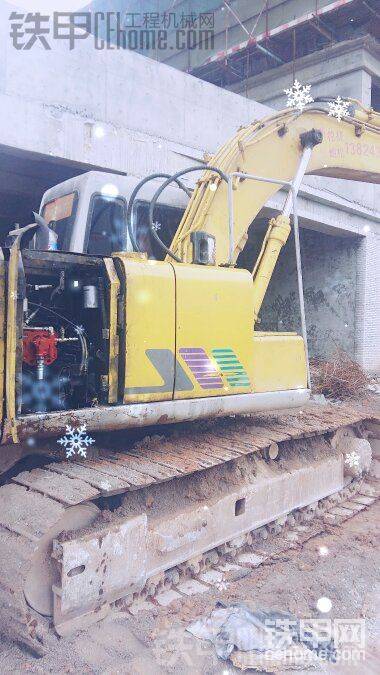

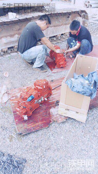

换了两个新泵都弊车

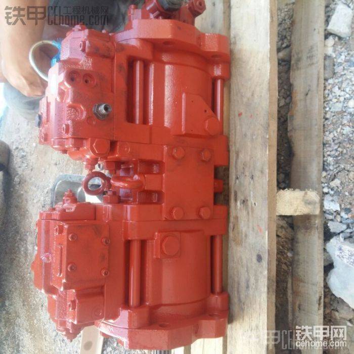

应该是k3v112

调节电磁阀的高转速,跟怠速的压力,然后在去调节液压泵,具体调节方法去找找详细说明。

换的是k3v63吗?
