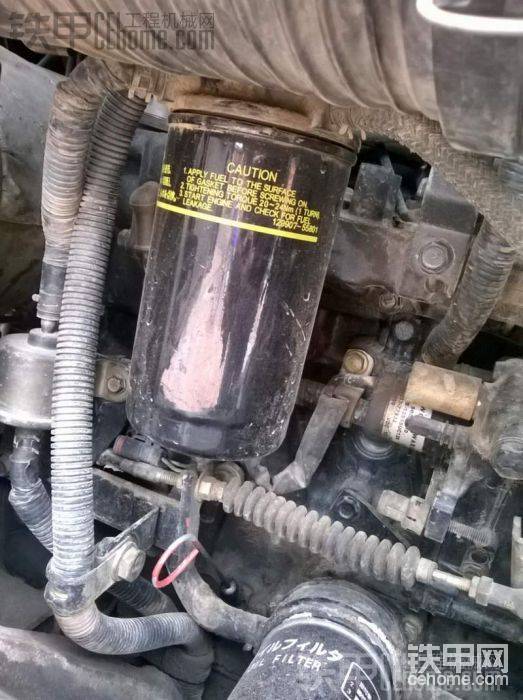

  1 查看液压油量
  液压油路吸油滤芯被阻塞、油路吸空(包括液压油箱油位过低)等都会造成液压泵吸油不足甚至吸不到油的情况发生,这都将直接导致液压油路的油液压力不足,从而使得挖掘机没有动作.此种故障的诊断可以通过查看液压油箱页面以及液压油的污染程度来排除.
