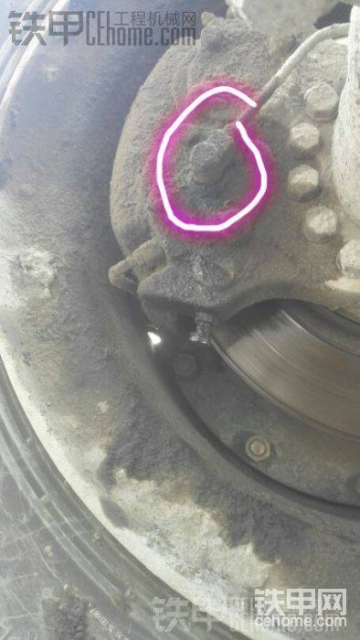

漏油
金甲铁臂
2015-06-02
换两个组合垫圈
维修工程师
2015-06-02
可以尝尝 刹车油带甜的
维修工程师
2015-06-02
看看油可以分辨出来不 一般比较好分辨的 如果是刹车油你发动打满气多采下刹车不要动装载机下来就一目了然了
浅忆往昔
2015-06-02
这个地方漏的,怎么搞?
我是郝程
2015-06-02
别地方漏的呗
浅忆往昔
2015-06-02
自己能搞好么?
金甲铁臂
2015-06-02
漏的刹车油
浅忆往昔
2015-06-02
这漏的是刹车油吧
自由心水
2015-06-02
汽车活塞油封漏油,换油封防尘套ba
wl150757
2015-06-02
轮边漏的
