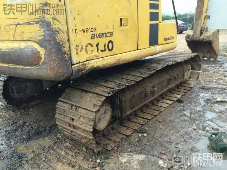

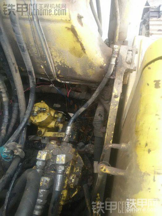

自己的小松120.这几天都在晒铁,今天去看看挖机,突然发现地上有&#27833
自己的小松120.这几天都在晒铁,今天去看看挖机,突然发现地上有油
话不多说马上动手开始拆,首先挖机油箱盖开一下,排除油箱里的&#2

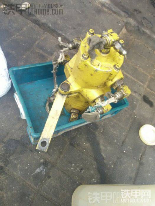

下半部分不拆的话应该可以把上半部分提出来吧,后来还是决定把&#2

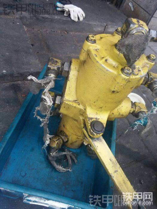

因为躺在下面就没顾得拍照片,这玩意好像没拆过,螺丝紧的很

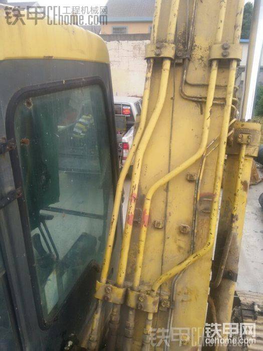

之前先拆的上面的油管,现在在拆下面基本上不怎么漏油了

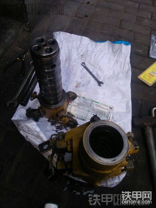

开始分解,这个比较简单,一把13的梅花扳手,一把外卡璜钳
卡璜拆掉,锤子垫上木头一颠就下来了
卡璜拆掉,锤子垫上木头一颠就下来了

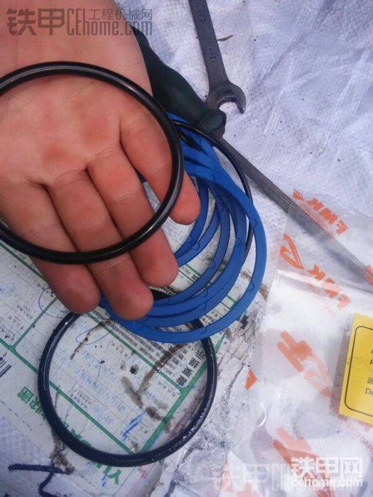

接下来准备换油封了
接下来准备换油封了

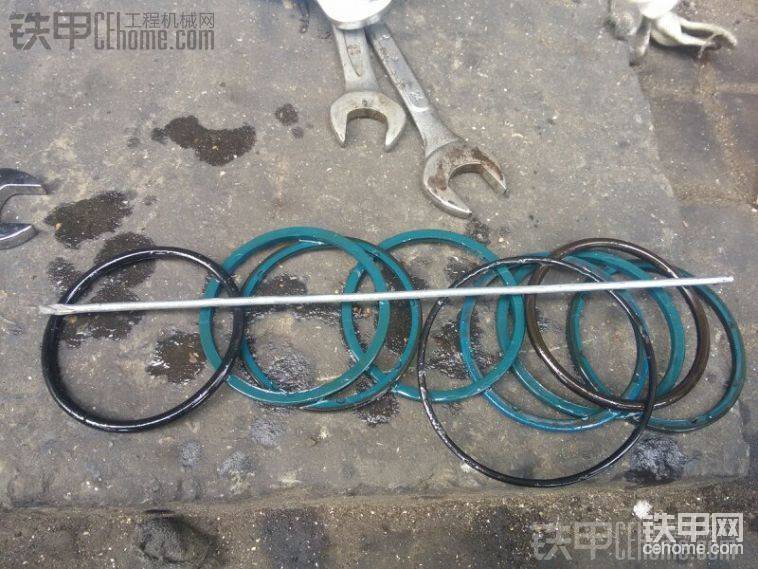

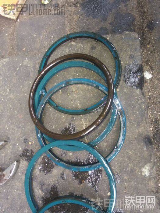

不到2分钟就把所有油封调出来了
不到2分钟就把所有油封调出来了
调出来的油封果然密封性不好了,封油的面都磨平了
配件店的油封,120元,感觉有点贵,自己广州卖的话七八十够了吧,
