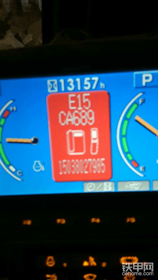

PC200—8报警怎么解决

谢谢各位大师的帮助。是曲轴刻度盘坏齿了。

你可以把G传感器和Ne传感器对调试车,如果依旧CA689报警,确定一下电压信号是否正确后,那么99%是曲轴刻度盘坏齿了;如果故障代码改变,那么是传感器本身故障。
